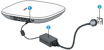

本地供电,需要几伏几安?什么接口的电源适配器。

官网手册有说明
http://www.h3c.com/cn/d_201807/1093420_30005_0.htm#_Toc518911597
3.5.3  本地供电说明
电源适配器及电源线不随机附带,请用户自行选购。
表3-1 电源适配器规格
项目
描述
电源适配器输入
100-240V AC
电源适配器输出
+48V0.52A
WA4320i-ACN支持AC/DC电源适配器供电,用户可以通过电源适配器将设备的电源接口与本地电源连接后便可实现本地供电,如下图所示。
图3-14 本地供电方式连接
1: 本地电源接口
2: 电源适配器
3: 本地电源
