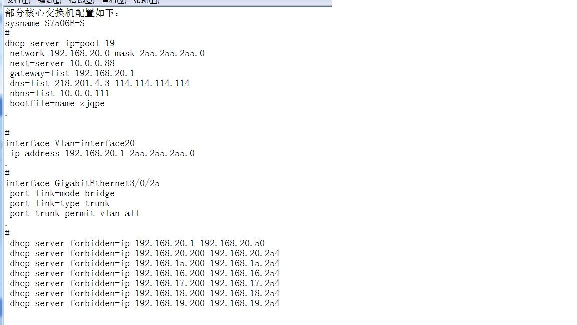

大家好!客户端DHCP有时候很慢才能获取到IP地址,并且获取的地址不在设置的范围内,如:dhcp server forbidden-ip 192.168.20.1 192.168.20.50和192.168.20.200 192.168.20.254,自动获取的地址变成了150多了,不知是什么原因,是DHCP配置有问题吗?
150属于正常ip分配的范围
好的, 非常感谢
zhiliao_FJONg 发表时间:2019-03-30 更多>>
我没有分配192.168.20.150到199的IP呀!我是分配的192.168.20.1到50和200到254才对呀!
