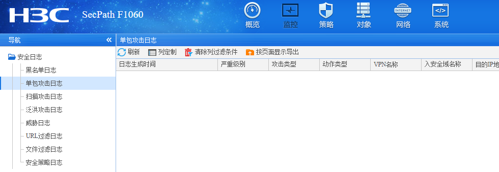

secpath F1060防火墙监控安全日志问题
  • 1收藏,3127浏览
如图所示,现在这里有安全日志对应的攻击显示
然后在下图中(策略---安全防护---攻击防范中)把这些防范的日志都勾上了,并且应用于外网接口上,是否这样就可以在上图中看到攻击日志了?此外还需要配置什么,请知道的告诉下,有配置手册说明更好,谢谢
粉丝:113人 关注:1人
只要勾选日志记录功能,并应用于对应的安全域就行。建议根据实际情况调整门限值,否则有可能导致正常报文被丢弃而引起其他问题。
