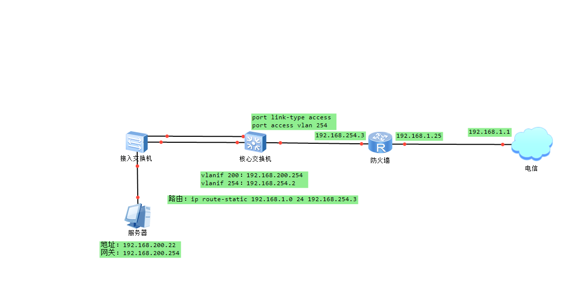

服务器ping不通电信的ip地址(192.168.1.1)。但是防火墙设备可以ping通电信的地址。组网图及防火墙配置如下。请大神说一下哪里有错误。

看你的配置,应该是纯跑路由,建议沿途排查一下往返路由。
粉丝:30人 关注:0人
拓扑有几点疑惑,FW作为出口,外面是运营商的话,那么地址应该是公网地址,怎么是192.168.1.0网段的?
您好,这个是电信拉的专线,不是公网。

trust到untrust;local到untrust的域间策略有没有放通 ?防火墙上需要放通相关策略
端口都在management区域
