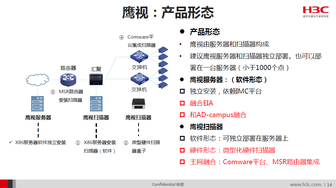

鹰视EPS需要有IMC管理平台,鹰视扫描器部署方式如何理解?
1.软件形式是可以同时安装在X86服务器上
2.硬件形式是配置微型硬件扫描器(具体部署在那个位置?如何连接实现)
3.主网融合:
(1)官网查到H3C MSR3600 系列ICT融合网关支持开放平台,可承载EAD、EIA、ESP等物联管控应用,提升物联管理效率(具体如何实现那些型号支持?)
(2)Comware平台,是指在交换机上安装组件吗?(具体如何实现有那些型号支持?)

需要配合iMC平台以及EPS组件,在此基础上,推荐单独安装扫描器。
扫描器可以安装在物理服务器或者Vmware中;硬件形式应该指的是EPS鹰视盒式设备
EPS和扫描器是配套联动的,因为EPS的扫描器需要与对应需要扫描的终端可以相互ping通,所以部署的扫描器数量和位置需要满足覆盖所有终端。 在路由器上怎么实现这块就不太清楚了

1.扫描器是安装在核心层网线连接,通过EPS组件联动扫描器吗? 2.主要是第三种方式怎么安装才Comware和MSR路由器上实现,有哪些型号支持?

1、可以由客户提供服务器,扫描器以软件方式安装
2、也可以购买H3C的盒式扫描器设备,接入位置能和EPS服务器以及扫描网段连通就行
3、这个具体不是很清楚
