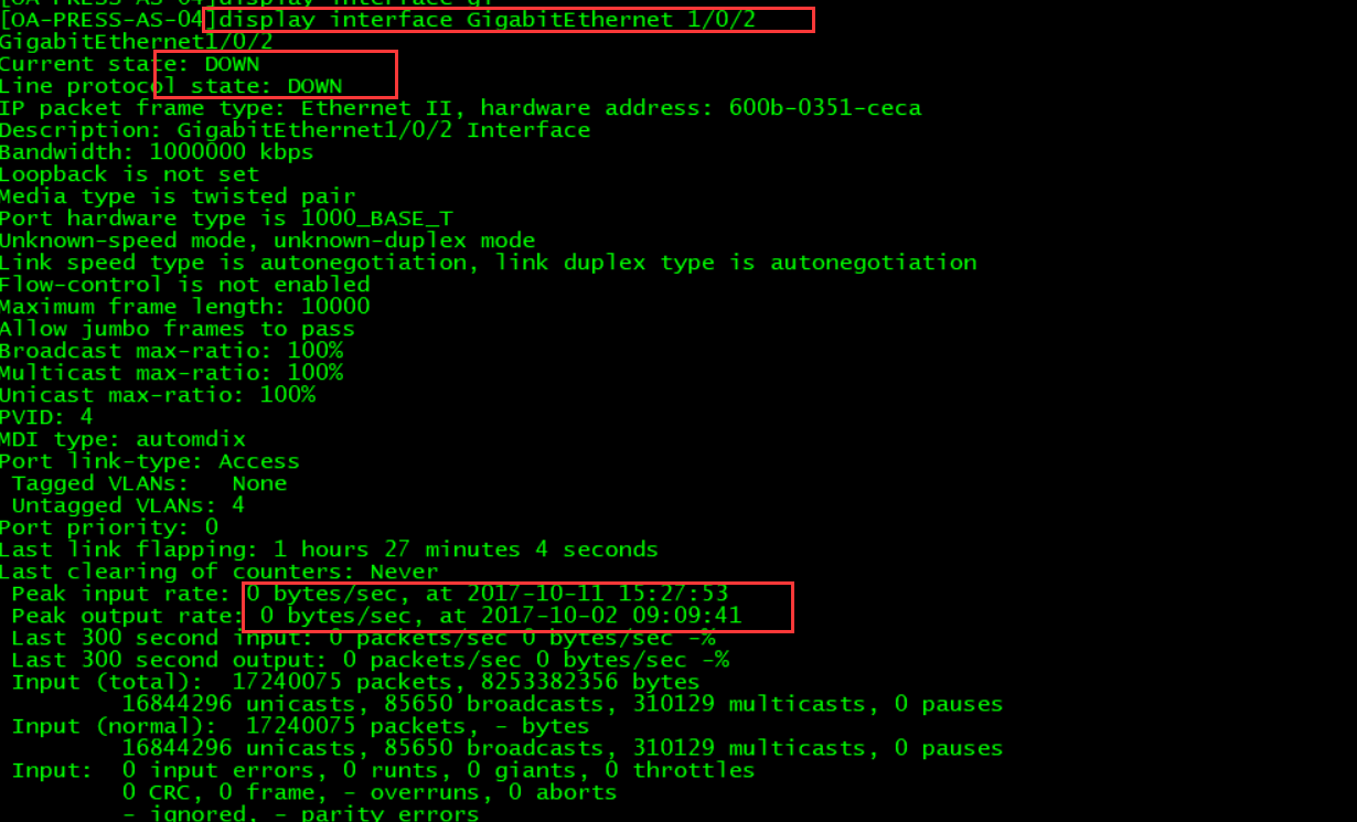

S5560能在交换机上假如某个端口up或down了能看到具体发生变化的时间吗?

交换机上如果端口发生了变化,例如从up变为down,我可以通过dis interface gi*/*看到端口发生变化的具体时间吗?下图是我公司的设备对应的截图,我看那是时间对应不一致啊,交换机的ntp时间是准确的,如有其他命令除了dis logb之外也可以说一下,谢谢。

看日志吧,dis log
