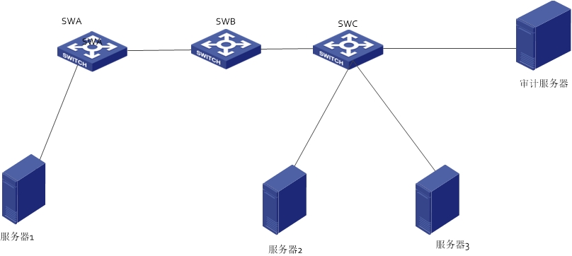

跨s5130交换机怎么做端口镜像?

服务器1、2、3端口流量都要镜像到审计服务器的端口?(看了手册没有类似案例,确认下怎么做 谢谢!)拓扑如下:

可以使用二层远程端口镜像的方法解决

使用二层远程端口镜像的方法解决 :SWA肯定是使用案例中的配置,SWC上要把服务器2、3镜像到审计服务器的命令能详细点吗?

请打开如下链接,其中有远程端口镜像的案例
http://www.h3c.com/cn/d_201710/1037936_30005_0.htm#_Toc489543622

系统试图下:
mirroring-group 1 local
被监控端口下:
mirroring-group 1 mirroring-port both
监控端口下:
interface GigabitEthernet1/0/24
 mirroring-group 1 monitor-port
dry123 二段
粉丝:1人 关注:2人
今天刚实施完成方法如下( 方法可能是最笨的, 风险也很小 ,却很实用吧,我也试了几种方法都看不到镜像的流量):
1、审计服务器启用了2个端口:SWC上配置两 mirroring-group 分别为本地镜像和二层远程端口镜像,端口1接收SWC上的服务器2、3的本地镜像的流量; 端口2接收SWC上远程镜像来的服务器1的流量;
