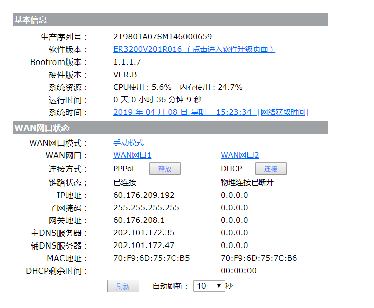

最近网速很慢,找电信的人来看看,说是ER3200路由器老化了,是不是路由器的问题?

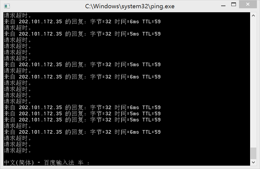

ping 域名服务器老是超时啊。

关键是电信的人是怎么测试的?根据什么得出来的结论?最好用替换法测测,
1,专线直连主机测,如果问题依旧,说明线路问题,或者带宽资源紧张,或者线路有攻击,找提供线路的公司解决
2,如果单机连接测试没问题,说明不是线路的问题,找台替换路由器测试,如果没问题,说明原路由器有问题,那就升级吧,买台新路由器,得根据测试结果说
可以PC直连宽带测试一下
这个不好判断,设备运营多长时间了?
粉丝:2人 关注:0人
将路由器替换下看一下是否还存在这个问题
你直接用er路由器ping。如果有延迟再找运营商
