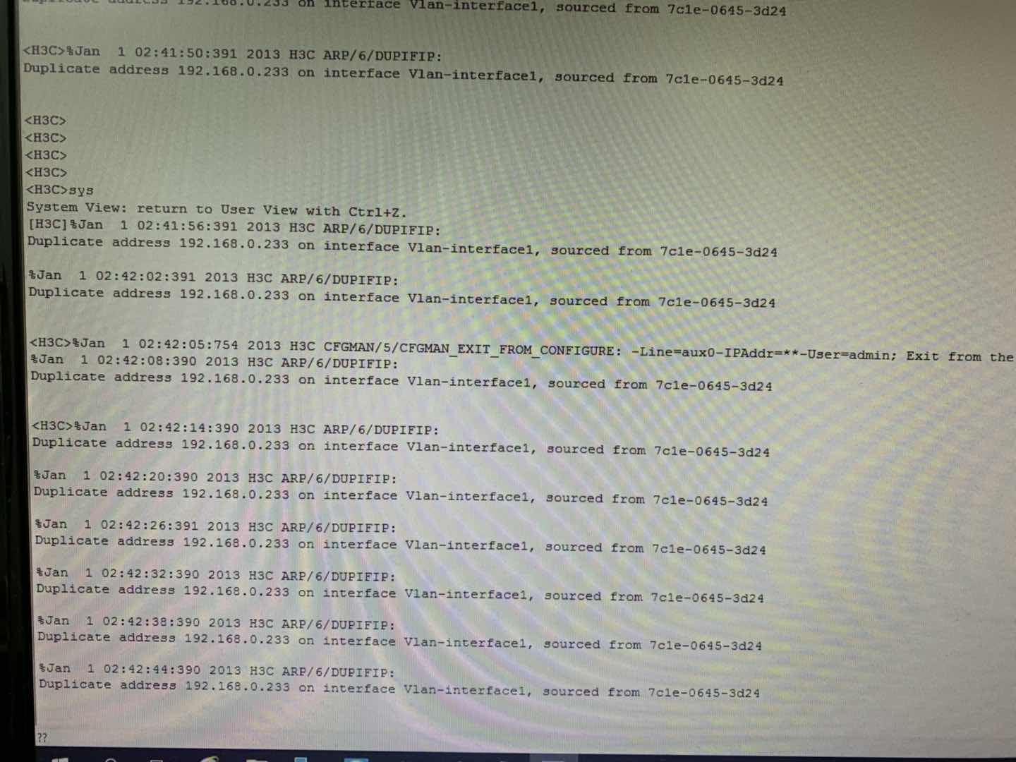

交换机5024PV3+console登录系统一直刷信息,导致插上路由器另一部交换机上不了网。

已经正常登陆了,报这个信息是说检测到地址冲突了,vlan 1 的接口地址是192.168.0.233,网络里有其它设备也设置了这个地址,有两种情况,
1,网络里有多台这个型号的交换机,都没有改默认地址,使用的都是默认地址192.168.0.233,所以地址冲突
2,网络里有主机也是用这个地址了,把冲突地址改掉就好了

具体刷什么样的信息?
交换机能否重启看看
图片已放出
zhiliao_LasB0 发表时间:2019-04-09 更多>>
图片已放出
zhiliao_LasB0 知了小白
如图所示
