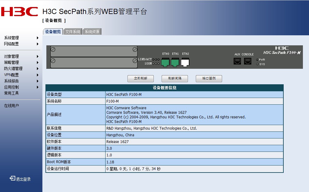

我们公司安装了一台H3C SecPath F100-M,一台S3628交换机,几台S1526交换机,组合成一个局域网, 现在有个问题,就是登陆税务局的个税申报系统总是登陆不上,如果绕开这些设备,直接接到入户的外网上,就可以正常登陆,我想问下是不是防火墙或者交换机的设置问题,应该是哪部分的设置造成的问题?
谢谢!
