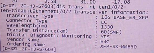

    客户有两个校区,A区和B区,中间租用电信的线路使用,但是中间经过了12个节点数,光模块一段是SFP-XG-LX-SM1310-60KM,另一端是XFP-XG-MM850-60KM,前者波长是1270,后者波长是1330。
前者模块信息;
后者模块信息,收光在-16左右
收光-16也在正常范围内的呀,up/down的情况看一下是不是中间传输或者光纤出了问题?不行,换个光模块替换测试一下试试。

刚刚问了模块的厂家,说还是中间节点太多,光衰大导致的,这种光模块还不好找,是单芯的。,

你这厉害,单模和多模模块互联能通啊,
