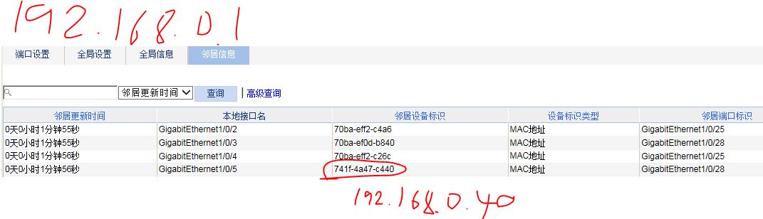

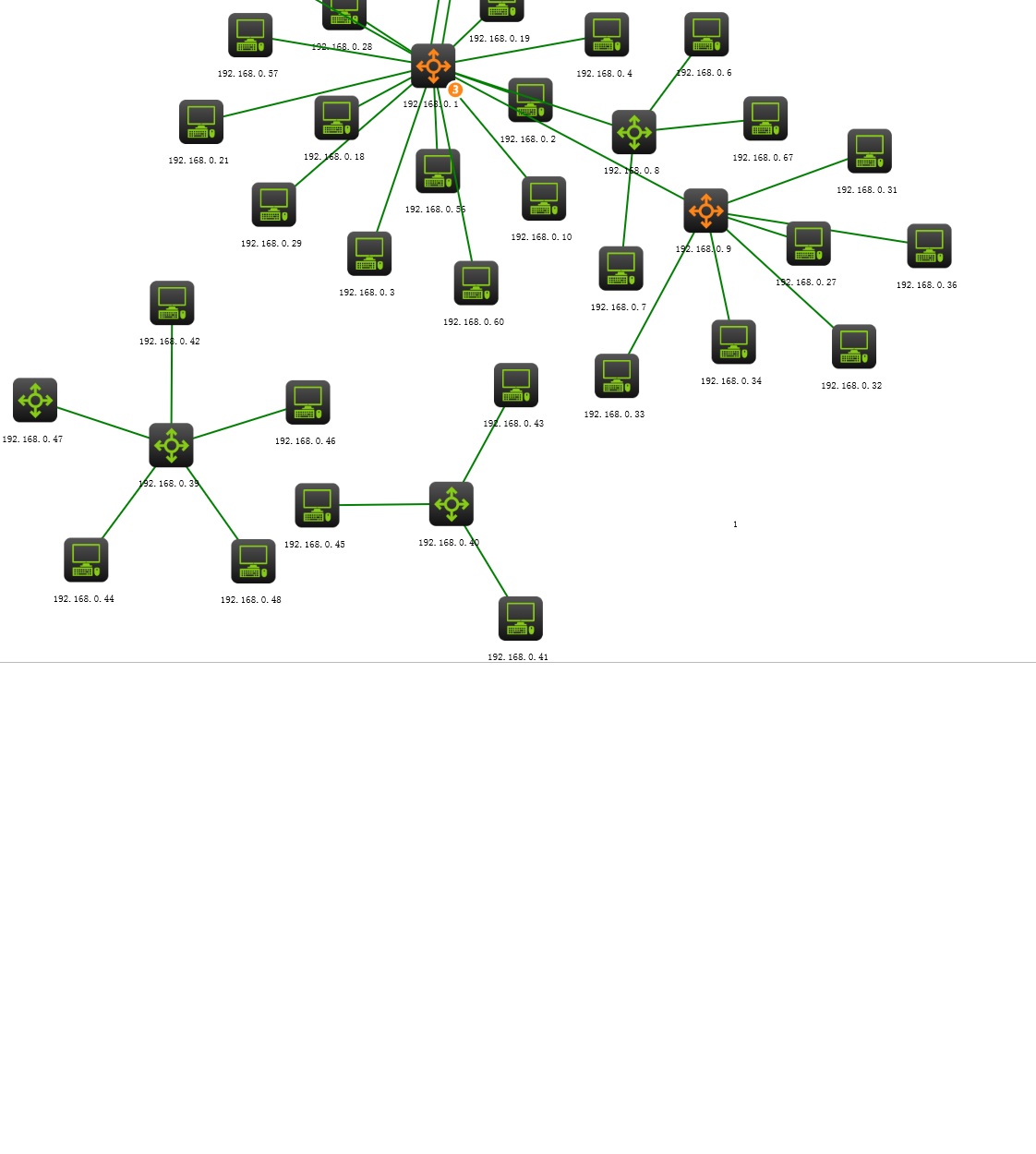

iMC的网络拓扑图,不知道为什么,有两个地方没有生成连线
如图所示,所有交换机设置好SNMP参数后,可以正常加入iMC
大部分都可以生成拓扑连线,不知道为什么,有两个地方没有生成连线(图二红色手工画线是实际的连接)
请问是什么问题?

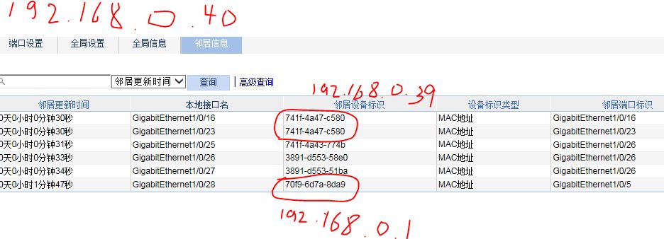

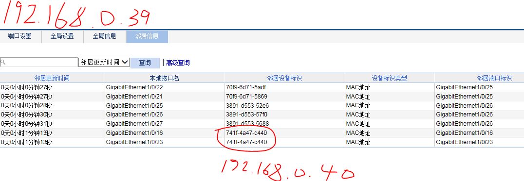

核心交换机是192.168.0.1,下联的192.168.0.40,192.168.0.40再下联192.168.0.39(做了链路聚合)
这三台交换机都启用了LLDP,相互邻居都可以看见对方。
(其实原本的接线方法是核心交换机是192.168.0.1,下联的192.168.0.39,192.168.0.39再下联192.168.0.40.iMC只缺了192.168.0.1到192.168.0.39的连线,192.168.0.39和192.168.0.40之间有自动连线。后来我把核心的级联线从192.168.0.39拔出,查到192.168.0.40上之后,192.168.0.39和192.168.0.40之间的连线就消失了)

iMC上关闭 系统管理 系统配置 系统参数中二层拓扑设置
先看邻居学习是否正常 这一步是确保邻居学习正常下进行
你问的有点难 发表时间:2019-04-11 更多>>
是这个吗?“启用STP邻居计算链路”,这个本来就是关闭的
嘉华 发表时间:2019-04-11
首先确认lldp是否正常

这个问题一般要收集内存拓扑信息,知了有案例的话可以参考一下
粉丝:5人 关注:0人
通过拓扑内存日志分析LLDP邻居信息正常,但是STP信息有干扰,可以在系统参数中将STP链路学习关闭解决。
系统参数中将STP链路学习关闭?请问是在交换机上关闭还是在iMC上关闭?
嘉华 发表时间:2019-04-11 更多>>

已经检查过LLDP,三台交换机之间的邻居信息是正常的
