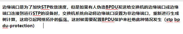

请教“边缘端口”是否可以防环路。
但RSTP本身也有防环路功能,这2者是否有冲突
而且边缘端口之下,如果有人接入了小交换机,是否会有副作用
谢谢!

当端口直接与用户终端相连,而没有连接到其它设备或共享网段上,则该端口被认为是边缘端口。网络拓扑变化时,边缘端口不会产生临时环路。因此,如果将某个端口配置为边缘端口,则该端口可以快速迁移到转发状态。对于直接与用户终端相连的端口,为能使其快速迁移到转发状态,请将其设置为边缘端口。
由于边缘端口不与其它设备相连,所以不会收到其它设备发过来的BPDU。在端口没有开启BPDU保护功能时,如果端口收到BPDU,即使用户设置该端口为边缘端口,该端口的实际运行状态也是非边缘端口。
在同一个端口上,不允许同时配置边缘端口和环路保护功能。
