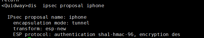

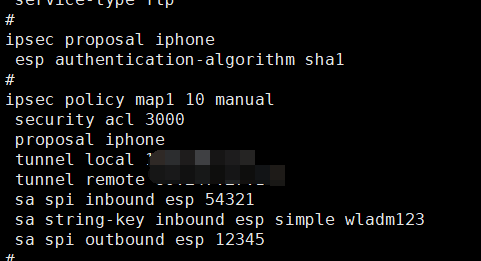

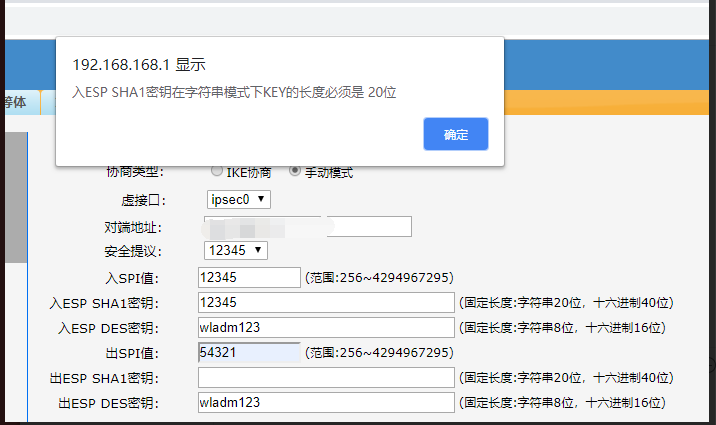

这个密码的规则是啥呀。。试了好多密码都不行。
这个一般没有配置过唉
看起来是20位和8位要满足条件
20位的是不是配错了,你配置的只有5位。
