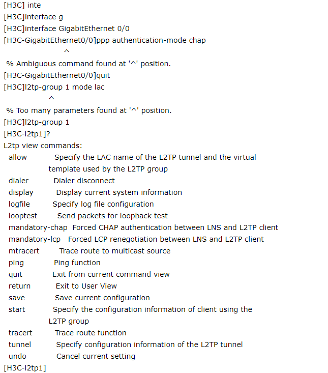

MSB 830 WINNET 支持LAC功能吗,怎么配置。需要固件升级吗?

设备信息:
DEVICE_NAME          : MSR830
DEVICE_SERIAL_NUMBER : 219801A0KCM16B000558
MAC_ADDRESS          : B0F9-63AC-CC61
MANUFACTURING_DATE   : 2016-11-19
VENDOR_NAME          : H3C
技术文档提供的命令都不支持
L2TP设置端对端VPN,LNS 已设置完毕,LAC接入始终调试不成功。
通过PC拨号方式可以实现L2TP的连接,LNS 设置没有问题。
这个是基本功能,可以实现的。我们是console口登录的吗?不会是权限不够吧

不支持
zhiliao_fYPoS 知了小白
设备好几个代理商都说支持LAC ,不支持吗?
给的参考里提供的命令是V7的,还是不支持哦
