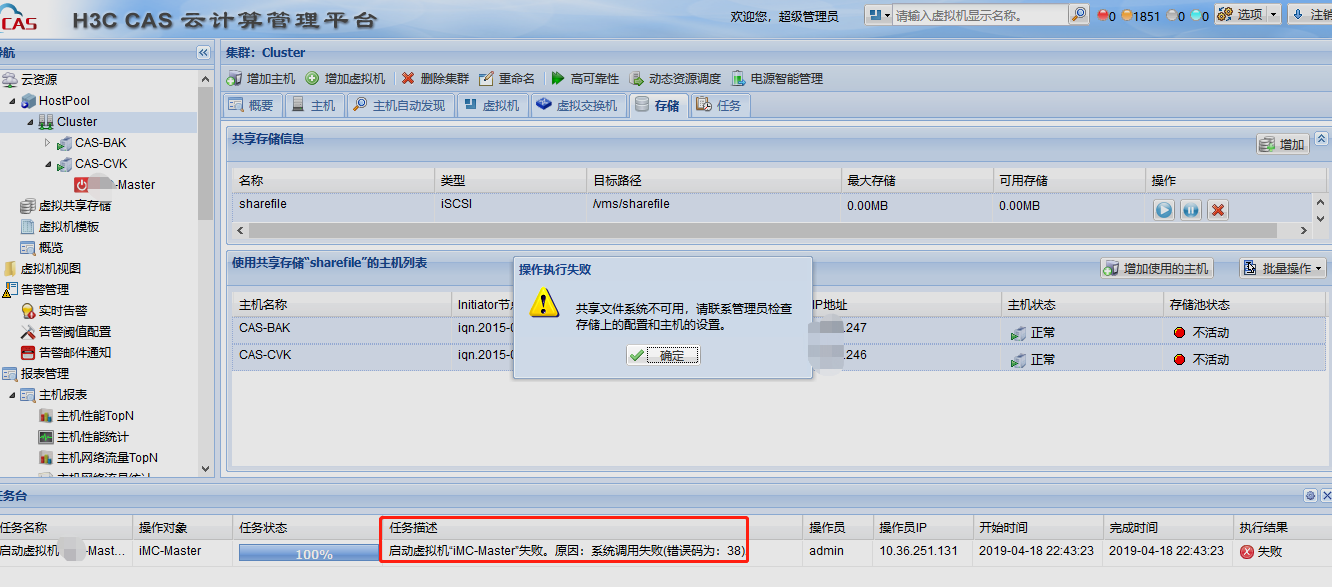

CAS的共享存储突然就无法启动了,虚拟机启动报错“系统调用失败,错误代码38”,启动共享存储报错“共享文件系统不可用”,这种情况如何处理?

有1) 检查主机与存储设备间的网络通信是否正常,若不正常,请排查网络通信故障; 2) 确认是否所有挂载了该共享文件系统的CVK主机都无法启动;若是的话,联系存储厂商检查现场的存储设备本身是否存在故障; 3) 根据报错提示信息,确认该共享存储卷是否被其他主机池或其他平台挂载使用,若是的话,把该存储卷从其他主机池删除后再重新添加; 4) 若共享文件系统只是在一台或部分CVK主机上无法启动,需要收集共享文件系统启动时的报错信息和CAS日志信息,分析确认共享文件系统数据是否损坏,如若损坏的话,需要对该共享文件系统尝试进行修复操作。 5) 若以上方法均未解决,也有可能是CAS虚拟化平台管理界面显示异常,可以手动重启tomcat服务并清理浏览器缓存后再次观察;

按照提示检查一下存储配置和主机设置吧。
存储都是不活动状态了,虚拟机应该是放在共享文件系统下的吧,存储不活动虚拟机必然起不来了
