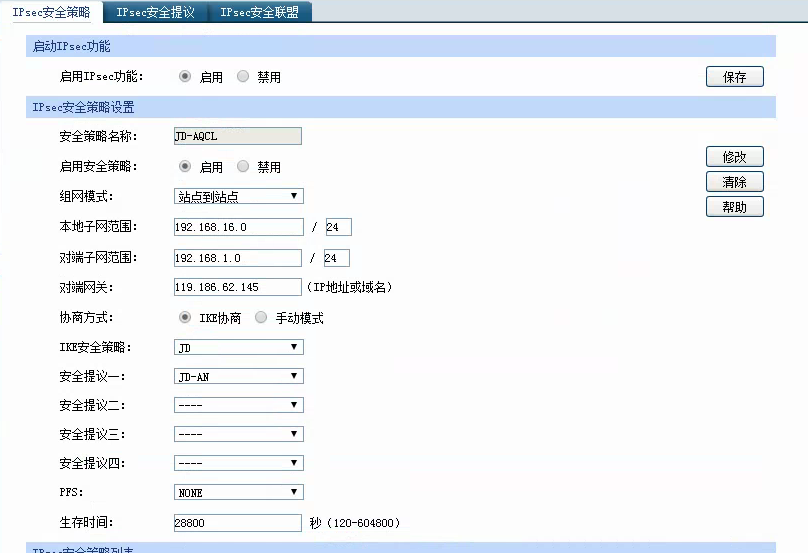

H3C MSR830 与 TPLINK TL-R478 设置VPN连接,总部是TPLINK ,分公司是H3C,想建立IPSEC vpn跑金蝶;

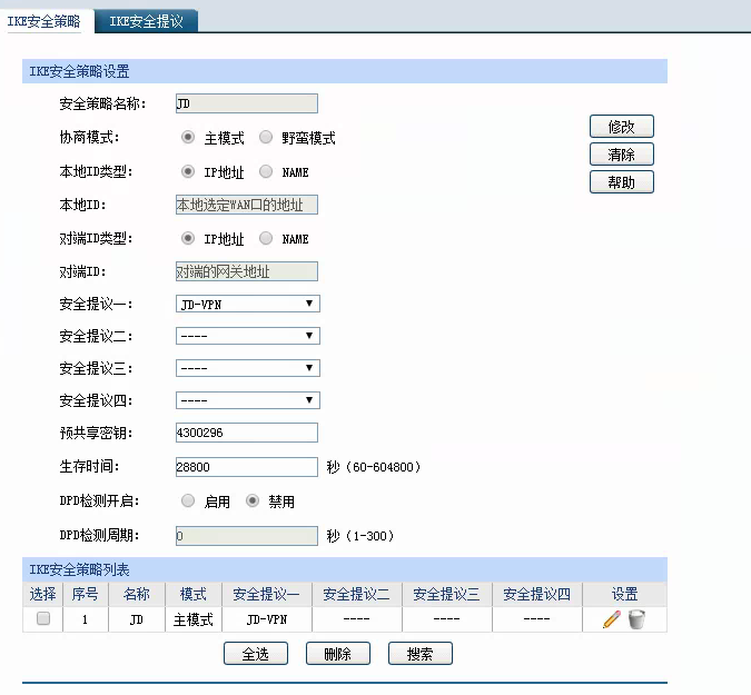

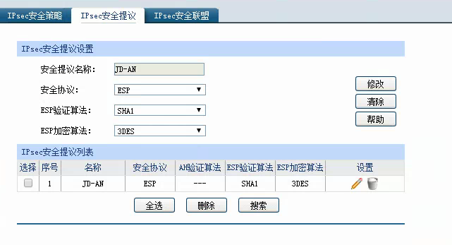

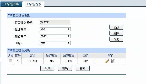

总部tplink 设置如下:

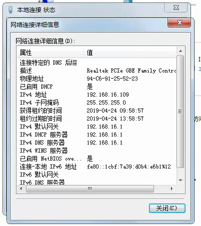

这是总部电脑网段 16段

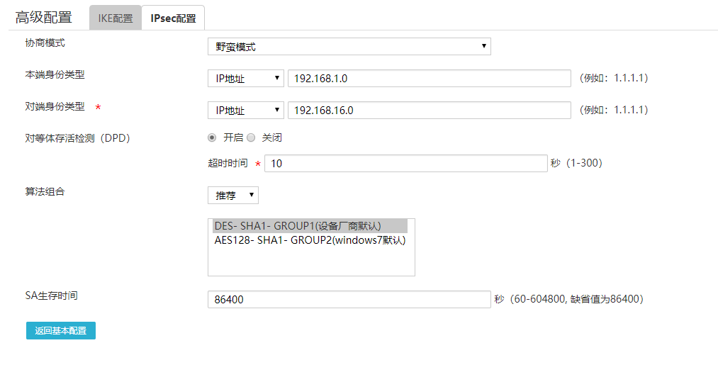

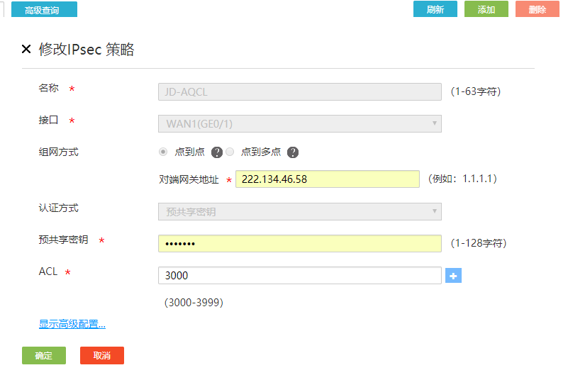

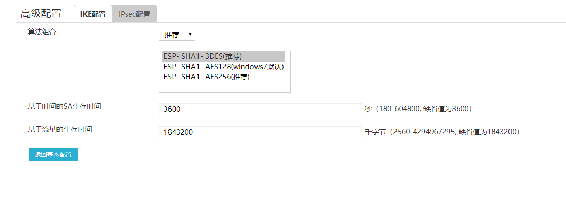

分公司H3C 设置如下:

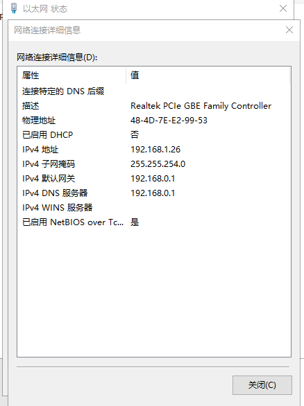

这是分公司电脑网段
现在无法实现连接,请大侠解答原因,在线等,急 谢谢

仔细检查一下参数和ACL设置,不行的话,就开debug ike all查看吧
回复zhiliao_xcr4h:
命令行操作吧,可参考http://www.h3c.com/cn/d_201708/1024945_30005_0.htm

请问h3c的acl3000 需要特别设置一下吗?默认是阻止的吗?
zhiliao_xcr4h 发表时间:2019-04-24
回复zhiliao_xcr4h:
ACL需要匹配你要保护的流
呵呵 发表时间:2019-04-24
麻烦您具体指点一下如何匹配的具体设置,多谢
回复zhiliao_xcr4h:
