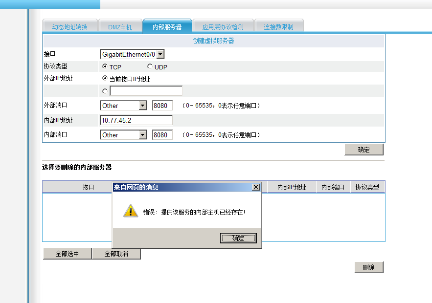

需求:将局域网下的一台基于tomcat的web服务器,映射至外网,达到访问直达的效果
拓扑:外网-MSR930-目标主机
具体详细ip地址分配:
    MSR930内网网段:10.77.45.0
    MSR930访问IP:10.77.45.248
    目标主机IP(tomcat所在主机) IP:10.77.45.9
    tomcat端口号:8999
操作如下:
1.将ip 10.77.45.2地址 在MSR930中已设置内部服务器端口映射
    具体配置为:GigabitEnthernet0/0==TCP==当前接口IP地址==外部端口8999==内网ip10.77.45.2==内部端口8999
    提示配置错误:提供该服务的内部主机已存在,无法完成配置 !!!!!!!!
2.尝试将10.77.45.2设置为DMZ主机,使用外网ip:8999 无法访问

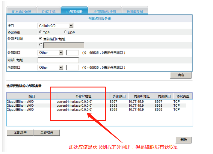

配置映射选择接口应该是拨号口,重新配置试一下
不是的拨号口是那个cel字母开头的口
知了知了 发表时间:2019-04-25 更多>>
感谢您的回答 我的拨号口就是这个Gigabit0/0
zhiliao_RXf6l 发表时间:2019-04-25
不是的拨号口是那个cel字母开头的口
没有获取到?
你可以命令行看一下,dis int brie
是的,是的,上网没问题,就是映射无法完成,此处问题提交的时候有个截图,您看下,是0.0.0.0,不知道原因何在
zhiliao_RXf6l 发表时间:2019-04-25 更多>>
我是web界面操作,且我是小白,无法完成命令操作,还有其他办法吗,我的配置文件已经上传,能劳烦大佬看看吗?
你能通过路由器上网吗?能的话就有地址啊
我是一只没有感情的柚子 发表时间:2019-04-25
zhiliao_RXf6l 知了小白
此处是添加端口映射的提醒
寂东 九段
粉丝:226人 关注:3人
一个外网ip的端口,只能同时映射给一个内网ip,您的图片标的已经很清楚了,8999端口已经映射给10.77.45.9了,如果想映射给10.77.45.2,删除10.77.45.9的映射
还有我的问题在于:拨号绑定的口在web看不到,只能使用命令行的方式进行配置,口的名字叫:interface Dialer10 感觉学网络的真心好啊 哗哗的巧代码很酷
感谢了 我是表述不清晰造成的 我的问题已经被一个大神远程解决了 还是要感谢您
