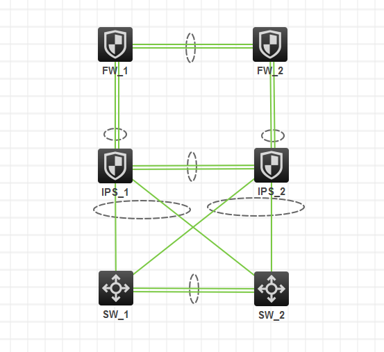

组网如图,FW/IPS/SW均为堆叠,IPS做二层模式, IPS下行到交换机交叉互联(同一台IPS上的两个接口二层聚合),上行到防火墙口字型互联( 同一台IPS上的两个接口二层聚合 ), 如果想按照图中的连线在IPS上应该如何配置?
但是在IPS配置reth口时member interface无法添加二层聚合口

可以用三层物理口啊
必须要二层模式?
你猜猜看 发表时间:2019-04-26 更多>>
什么意思?上下行接口都用三层物理口然后也是两两做三层聚合吗?
水电费水电费所得税的方式 发表时间:2019-04-26
对的
回复你猜猜看:
那这样的话怎么当二层用?起子接口然后上下行子接口下都vlan-type dot1q vid 互联VLAN 这样吗?
必须要二层模式?
粉丝:6人 关注:5人
冗余组不支持三层
