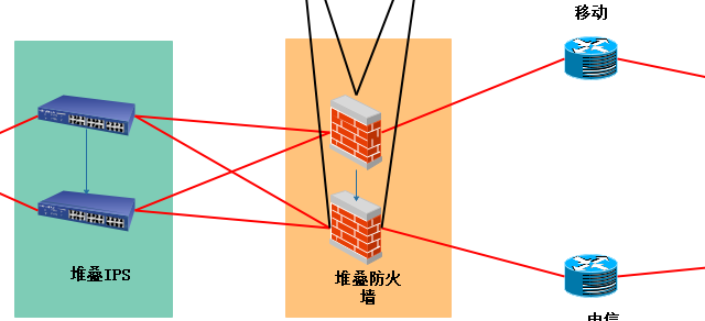

我是个小白,对IPS一无所知,然后想问一下,如果在互联网边界用防火墙+IPS设备,防火墙做出口,IPS设备要做什么配置吗?例如IP地址?划分域?
纯理论性的猜想,希望大佬们回答。
粉丝:16人 关注:2人
1、常见的将FW部署在出口配置IRF2,然后接IPS 也配置IRF2口字型互联不做交叉,防止流量混乱
2、目前在IRF2模式下FW及IPS均配置冗余口+冗余组的单台备份组网
3、FW及IPS均需接口加入安全域,放通对应流量走向的策略
透明部署的话,两台IRF2情况需要采用透明聚合选中端口数+冗余组方案

IPS的安全域如何设置?在线部署的话是否需要配置内网的IP地址?是否需要做路由?
为了毕设努力de小白 发表时间:2019-04-27
路由是网络互通的前提,地址规划也是基础,安全域的设置查看H3C官网安全产品例如F10X0配置手册

同时,如果我交叉组网,做链路聚合,是否能避免流量混乱
聚合可以,但是有版本及型号限制,尤其涉及一些特殊应用例如SSL VPN、深度检测是不能聚合的,推荐组网冗余口+冗余组

防火墙的安全域我懂,IPS也有相关的安全域吗?不好意思我对IPS真的一无所知,官网也没有找到相关资料。IPS是否接入网络后IP,路由通就行?
不是的,H3C IPS类似FW,就把他看做FW配置就行,界面基本都类似,IPS主要做入侵防御,配置放病毒 放攻击策略,具体参考T10X0即可

我可不可以这样理解:IPS在线透明部署,只需要对网管网做IP规划和路由即可?然后把接口划分内部域外部域等一些基本的配置,策略放通就行?这样算开局了吗
