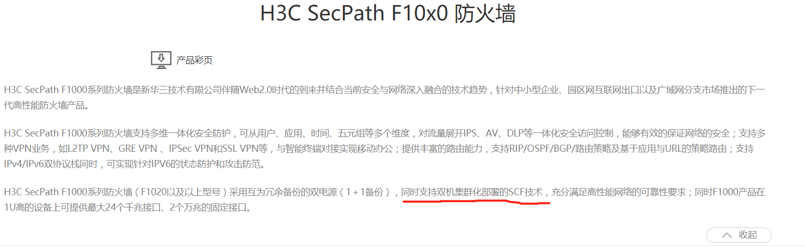

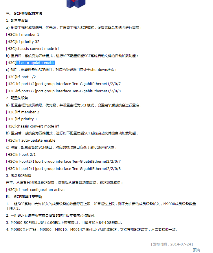

这个要实施的项目是两台F1050防火墙作为出口,做虚拟化,我在产品介绍那看到防火墙的虚拟化是SCF集群,不是IRF。想去搜SCF这类的知识,都是没多大关联的。最后在一个技术甜甜圈里面找到相关配置,可是那些配置除了“irf auto-update enable”其他的看起来就是IRF的命令,而且应该不是V7的,因为文章是2014年的。
因为这个项目快要确定型号了,想问各位大佬F1050虚拟化到底是用IRF2.0还是用SCF,如果是IRF千兆光口支不支持,如果是SCF可不可以提供相关文档?谢谢

SCF和irf是一样的技术,都是一样的配置
使用电口也是可以堆叠的,但是因为带宽不足,需要在组网上规避跨框流量
