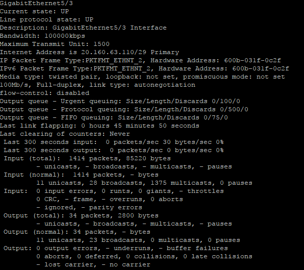

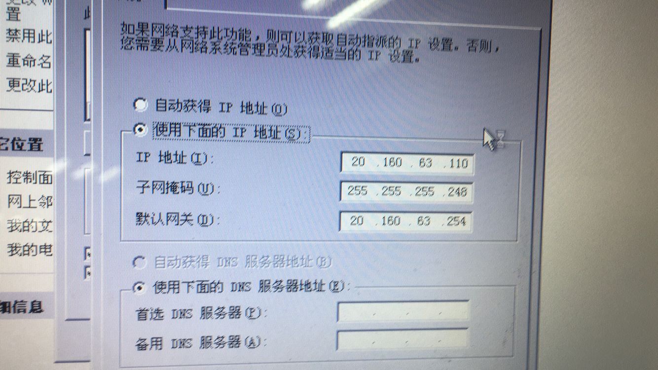

多线路接入,有一线路 在单机设置网络地址 20.160.63.110 255.255.255.248 20.160.63.254 可ping网关,接路由设置为20.163.63.110/29  但是命令进端口无法ping 通20.160.63.254

先在设备上看一下路由是否走的正确下一跳,如果是正确的下一跳,可以debug icmp或者抓包看一下报文是否发出去了

ip 20.160.63.110 子网掩码 255.255.255.248 网关 20.160.63.254 ,,

回复shadow:
现在情况是,电脑配置上地址没问题,路由器配上就有问题吗?20.160.63.254 这个地址是运营商的地址吗?
你还要我怎样 发表时间:2017-12-06
是的

由于你的掩码是255.255.255.248,导致20.160.63.110和20.160.63.254不在同一子网,由于双路由导致默认路由没有走向该线路; 可以配置 ip route-static 20.160.63.254 32 GigabitEthernet 5/3 20.160.63.254

这个描述着实。。。。是说PC连接外网链路能ping通网关,但是路由器连接外网链路无法ping通网关吗?
如果是的话,建议看下端口链路协商状态,看下ARP学习是否正常等。
如果不是配置或者链路等问题,可以中间串个交换机或者上行换个光猫试试看。

,该配置可以ping 我要的地址,到了路由器设置
,然后选定ge5/3 端口, ping 目的地址不通
还是没用
