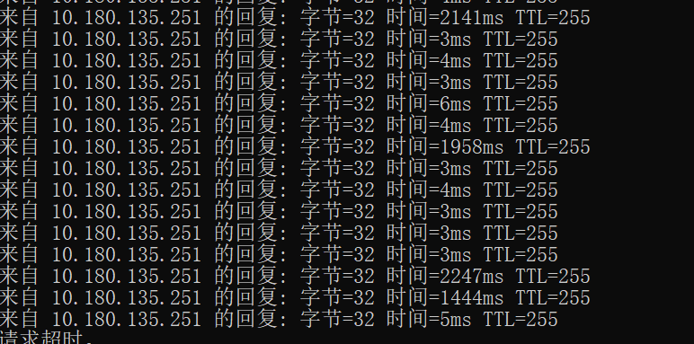

本公司有一套H3C的无线系统,用户/AP都配置为同一个VLAN,用户通过MAC进行认证上网,有一台portal服务器,在上面建立MAC用户信息。
现在发现用户上网慢,用网线直接接AP是正常的。具体现象如下:
几个数据包就会有一个延迟很大的包,抓包也没看到异常流量,无线配置也按照手册进行优化过,唯一不标准的就是用户VLAN和AP的VLAN是同一个。请各专家给个排查思路,谢谢。
AP接入各楼层交换机,有一台IMC来进行MAC认证配置。

建议用户vlan和APvlan进行分开;无线优化配置具体优化了啥,正常办公场景建议功率和信道划分,用户隔离,终端限速等等,频谱分析和漫游导航等等操作不建议。还需要排查AP空口利用率是否高。
我们讲业务VLAN和隧道VLAN分开了,问题还是一样的,麻烦专家提供下排查思路,谢谢。

CtlBusy(%)50%多,TxBusy(%)40多%, RxBusy(%)10%多,信道这些都有进行过 调整,限速也做了,频谱导航也做了,具体就是参照优化建议做的。那一会我把两个VLAN分开再看看。

这是2.4G还是5G?单AP2.4G和5G分别连接了多少终端?频谱导航一般依据现场情况吧,如果终端都是连接在2.4G上就建议开启频谱导航,如果2.4G空口本身就不高就不需要开启频谱导航。

这个是5G的,2.4G的就比较低,终端都是优先连5G。

终端很少啊,一台AP上多的就10个左右,我刚才看的这台才连了5个终端。
