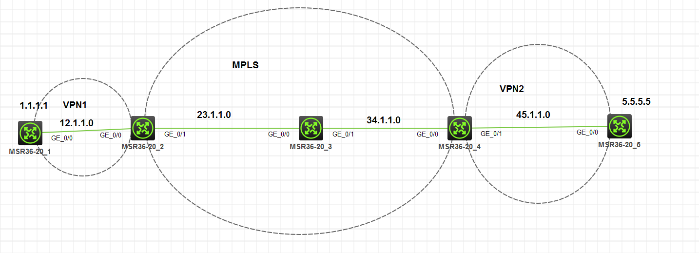

如图MPLS用最基本的五台路由器搭建环境R2、R3、R4之间要使能MPLS和LDP然后建立MP-BGP邻居,但是建立MP-BGP邻居我发现了一个问题,那就是平时我们做实验PE和P都是在路由器上建立环回口用来建立MP-BGP邻居,实验正常,此时我突发奇想用物理口来建立MP-BGP邻居关系,比如我在R2上指peer 34.1.1.4为邻居,实验做完后发现R1与R5的业务网段不通,但是相互之间的路由学习却正常都有,后来把用物理口建立邻居给拆掉用环回口建立邻居,R1R5却可以正常通信了,这是为什么呢?
MP-BGP使用物理口和环回口建立邻居虽然都可以让VPN用户学习到对端路由,但是结果却是大相径庭,这是问什么呢?我想不明白,你们知道吗
首先,默认情况下,ldp只为32位的路由分配标签,即使使能路由器为所有路由条目分配路由,那么pe也不会信任非32位路由的标签。所以即使有路由,业务也不会通。

一般来说用loopback口建立邻居相对稳定点,但是物理口应该也可以,

mpls bgp,查路由的时候,查下一跳接口为loopback接口才会封标签,所以,当查到下一跳接口是非loopback接口是,是不会冯标签转发的
