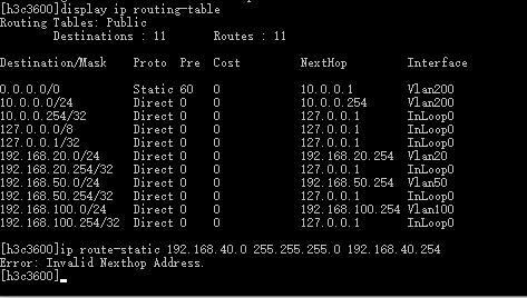

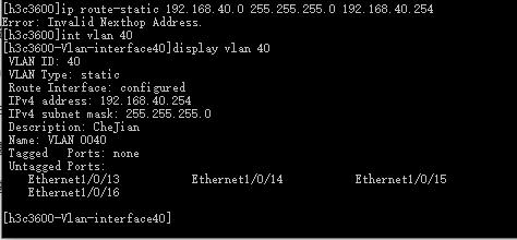

目前有20 50 100的VLAN网段可以正常使用,我照样子设置了一个40的VLAN端口后,并不能联网。并且我发现其他VLAN虚拟口IP都可以用网页登录管理,但新增的这个40.254就无法登录。

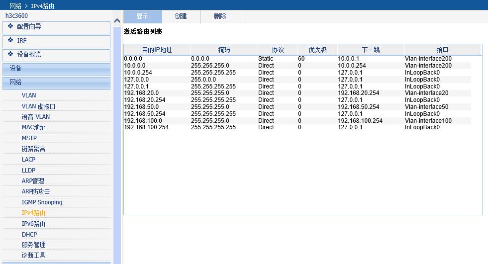

因为网络方面,不是很懂,算是个初学者。只能大概说个一二,电信ISP接到山石网科的防火墙(10.0.0.1),防火墙接入华三S3600V2交换机的VLAN200端口上(10.0.0.254),各个VLAN口下出了20口下方有两台3100,其他都是普通交换机和各类终端设备。在web网页上,激活的静态路由器页面中,好像那些跳转都是自动生成的,我在删除一栏里看不到有设置的这些内容。在山石网科的网站上,我看到有类似设置路由的地方,按照其他的IP一起设置了下。下一跳都是交换机,类型都是网关

1,vlan 40里有物理端口up了吗 ?用 dis ip int bri 看看interface vlan 40是否up,只有up的情况下,才能用此接口地址登录交换机

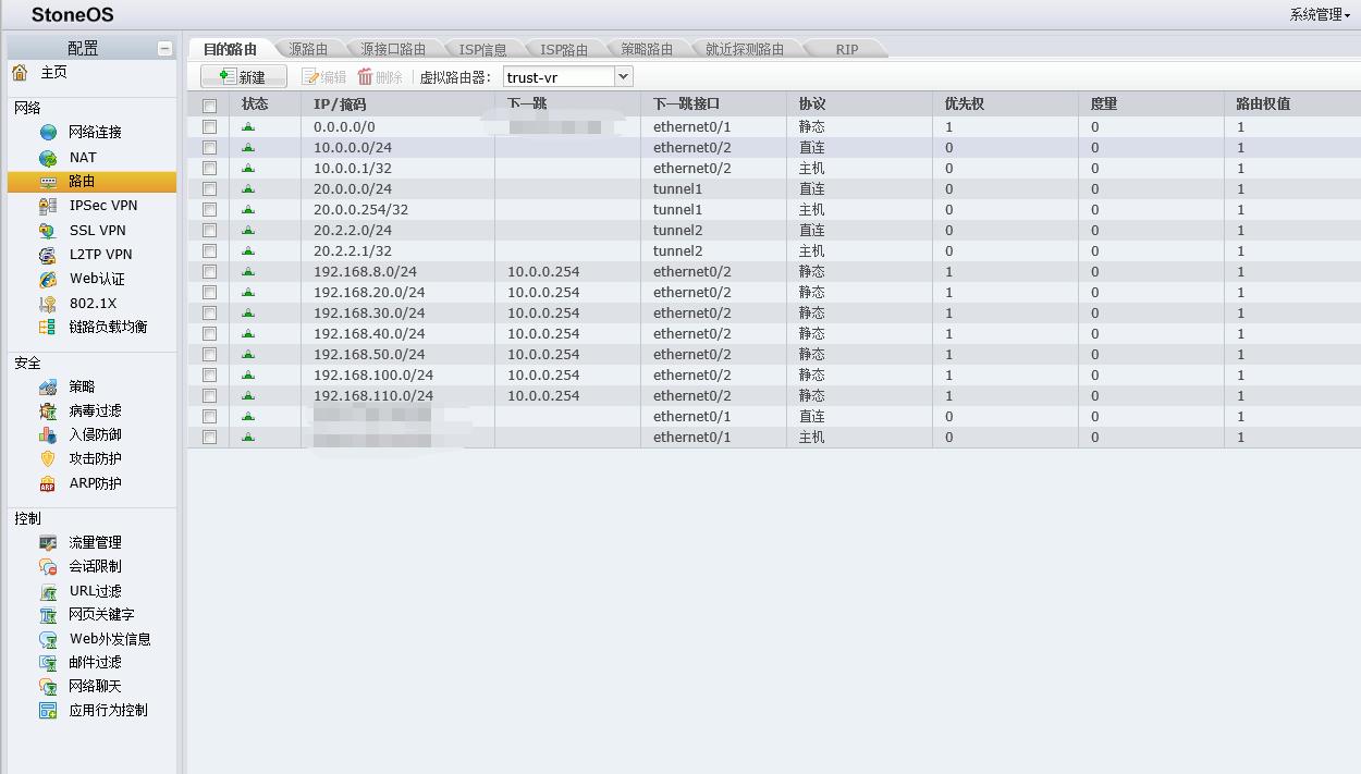

2,路由器上需要为新增的网段做回程路由,并在nat转发规则中添加上该网段

嗯嗯 您说的对呀,我查了下VLAN40的确是DOWN状态,路由器做回程路由的话,那应该是不是在防火墙上设置呀,因为我看了下防火墙上面接的就是光猫了

大神,我检查一遍防火墙设定,NAT转发规则里,已经看到有40.10~40.100的IP地址添加在上面了,回程路由的原理我不是很懂,但不知道我截图里的那个目的路由算不算是回程路由

看提示下一跳地址无效报错了。这个地址有问题
