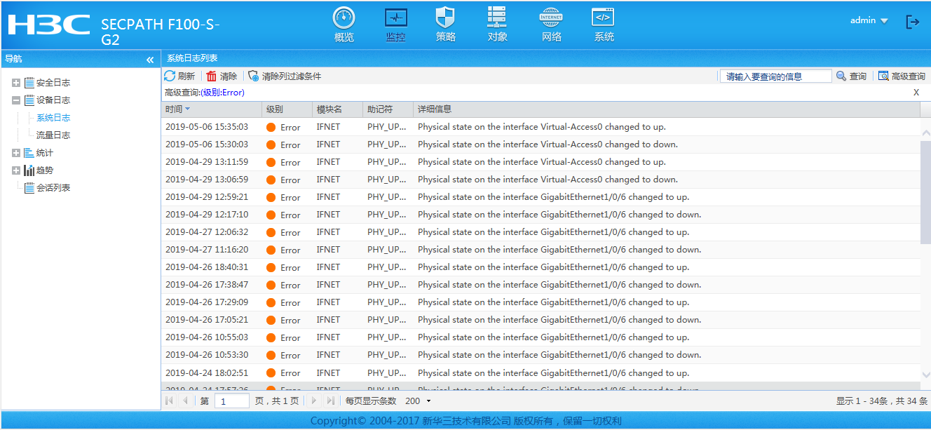

防火墙上一直在报这个错误,不知道是什么原因,哪位大佬告诉一下(这个6口接的下面的核心交换机)
粉丝:9人 关注:0人
看看这个接口指示灯是不是有问题,物理状态一直在up down。
是不是配置了pppoe拨号功能?
他那边是有两台同样的防火墙,一台之前就是配置的0,另一台是10,两台都有这样的情况

这个6口不是拨号口,拨号是在4口上,而且拨号配置的是永久在线

你把拨号口idle-time改成10s试下
我什么都不知道 发表时间:2019-05-07
看看virtul-acess 0是否还会down

va口跟pppoe有关系,检查下这部分
另外6号口连得是什么呀
查看下互联接口下的统计信息,例如:dis int g1/0/1 关注input方向的crc有没有数值,有的话有没有增长呢? 如果有请替换物理链路观察

下面核心
