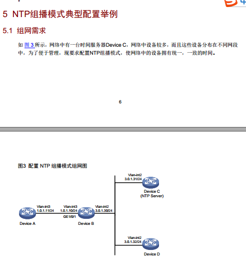

内网中交换机的管理地址为 10.1.1.1/24
2
交换机与路由器防火墙的互联地址为172.16.100.1/24
3
我想配置NTP,NTP的时间服务器为防火墙;是否可以参照这个案例?

用下面这个案例就好:
1.10  NTP典型配置举例
1.10.1  配置NTP客户端/服务器模式
1. 组网需求
为了通过NTP实现Device B与Device A的时间同步,要求:
·     在Device A上设置本地时钟作为参考时钟,层数为2;
·     配置Device B工作在客户端模式,指定Device A为NTP服务器。
2. 组网图
图1-5 配置NTP客户端/服务器模式组网图
3. 配置步骤
(1)     按照图1-5配置各接口的IP地址,具体配置过程略。
(2)     配置Device A
# 开启NTP服务。
<DeviceA> system-view
[DeviceA] ntp-service enable
# 设置本地时钟作为参考时钟,层数为2。
[DeviceA] ntp-service refclock-master 2
(3)     配置Device B
# 开启NTP服务。
<DeviceB> system-view
[DeviceB] ntp-service enable
# 设置Device A为Device B的NTP服务器。
[DeviceB] ntp-service unicast-server 1.0.1.11
只要路由可达,能互通就行

你的这个案例,我看着像是同网段的;不同网段也可以吗?
发表时间:2019-05-07
只要路由可达,能互通就行
大屿 发表时间:2019-05-07
粉丝:57人 关注:4人
可以参考这个案例,但需要确认防火墙是否支持做ntp server,路由器是否能配置组播。
