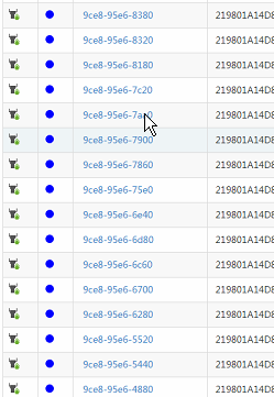

如题:AC重命名AP后,IMC上显示AP名称还是mac地址

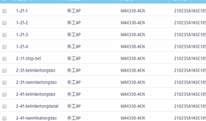

AP缺省是mac 但是 我之前重命名的AP 在IMC上看都是改过来的
粉丝:32人 关注:2人
ap缺省就是显示mac吧,可以统一改。wsm的参数配置里看下
