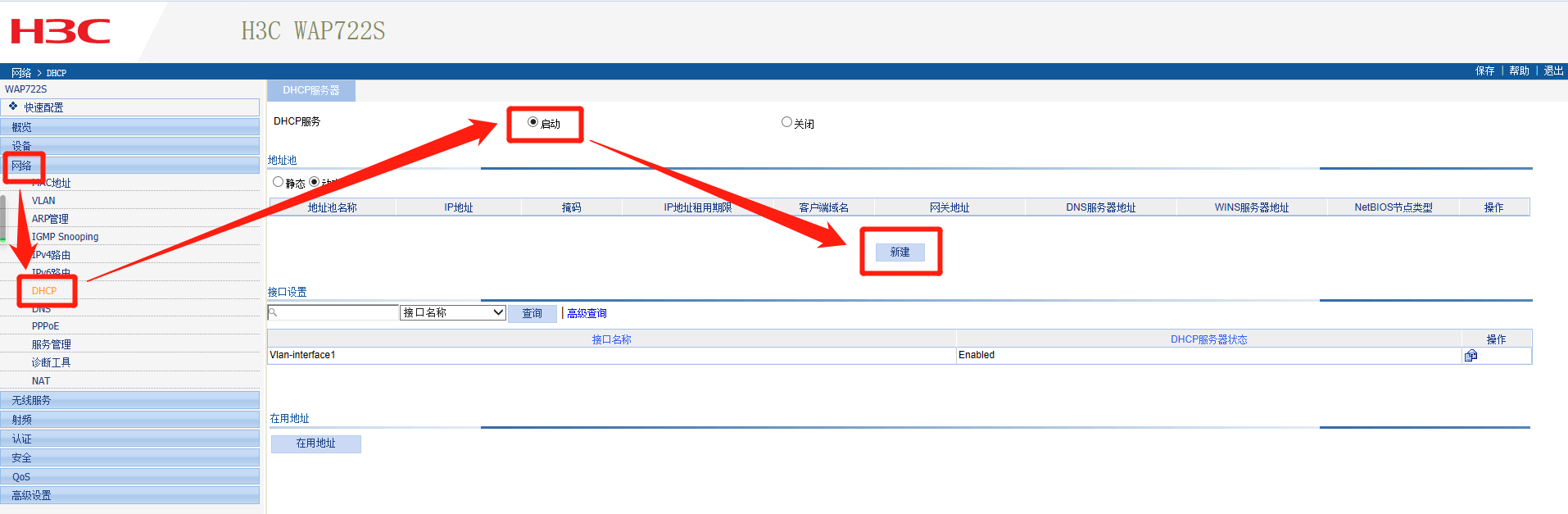

WAP722S胖AP模式如何实现有自己独立DHCP?
例如:路由出来的IP地址是192.168.1.1网段的,接入722S的设备是用192.168.2.1网段的。
在哪里可以配置?应该如何配置?是否如下图:

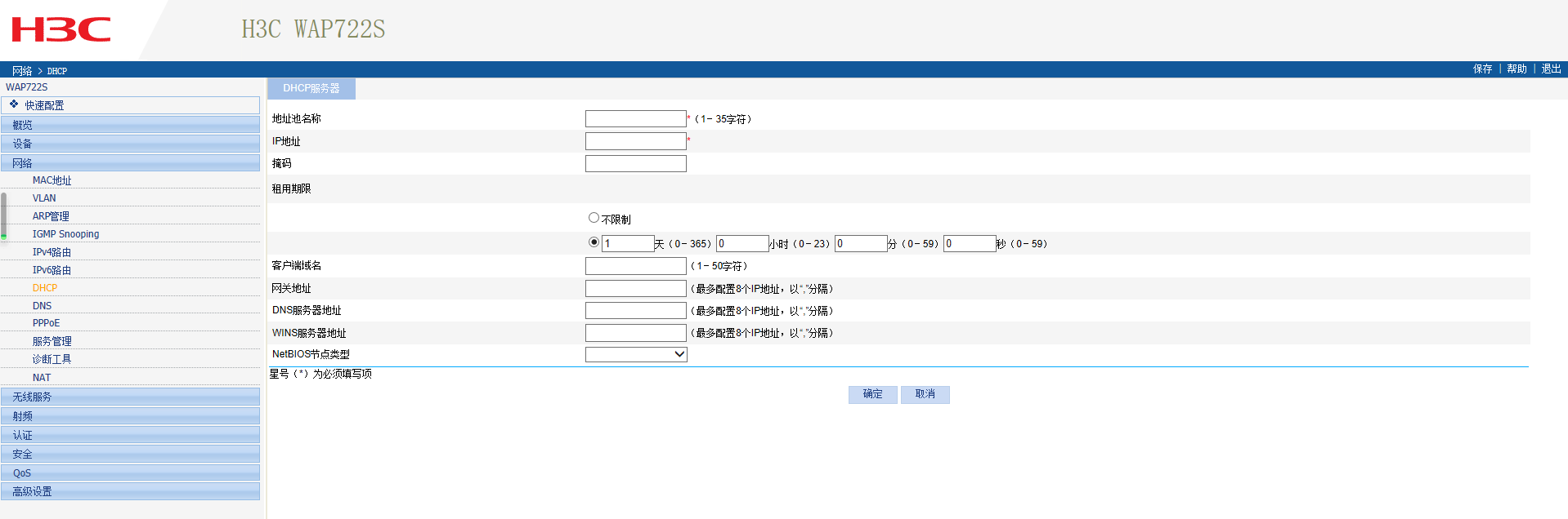

如果是这里设置,应该如何设置?设置后还需要怎样配置722S中的其他东西?

1、新建一个Vlan2 为2网段的  指定vlan1的地址为1网段的
2、然后开启Vlan2的DHCP
3、写一条默认路由指向路由器
4、Vlan1上开启NAT地址转换
5、新建ssid的时候绑定VLAN2即可
路由器不要设置啊

你的意思是在722S中设置,还是说在路由里面设置?在722S中我新建了一个地址池,然后创建并开启了VLAN100的DHCP服务器状态,但不知道如何把无线的客户端用到这地址池及VLAN100···
Silven.Cow 发表时间:2019-05-10
路由器不要设置啊
yuren 发表时间:2019-05-10
