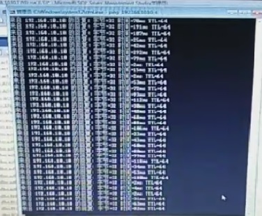

去年11月份做的车间无线覆盖,设备型号是WA4320-ACN-C,现在无线终端通过AP ping服务器,延时太大
车间的AP从南到北,依次是1,6,11,错开信道,频宽设置的是20。

分多方面看待,1、终端的网卡是否配置为高性能,终端是否有打开信号扫描软件。
2、 2.4g的空口干扰是不是大啊,看看空口利用率。(这个因素居多)如果干扰大,降低点功率。如果还是空口高,那就是环境因素了。目前2.4g本身就是干扰重灾区,建议加5g网卡。
有时候不一定是wlan无线的干扰,可能是车间内有其他无线电波设备。

野外的车间,搜不到周围的无线信号。车间内的AP相隔大概10米
zhiliao_45453 发表时间:2017-12-08
进入ap的隐藏模式看看空口利用率。_h dis ar5 2 chan
