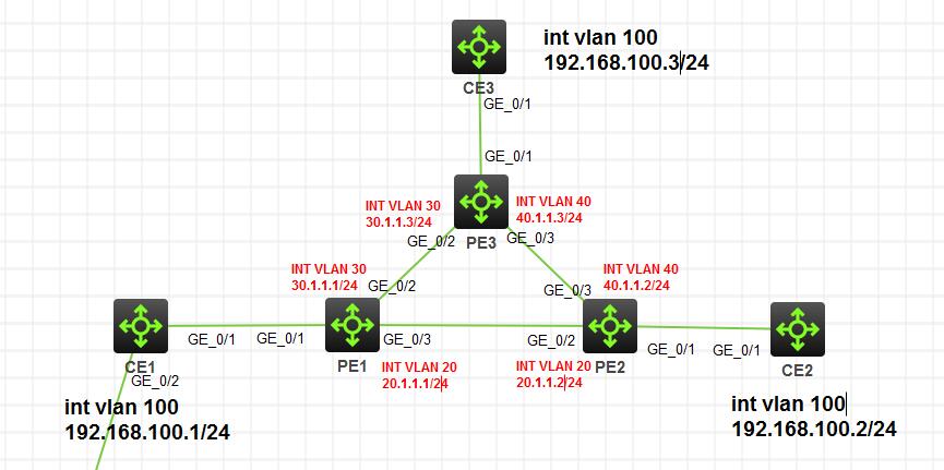

求大神解答全连接模型的VPLS(LDP方式)配完后VPN两端局域网无法互通
2019-05-13提问
  • 1收藏,3443浏览
照着H3C官网配置​​案例配置后两段的局域网无法互通(1.2 配置全连接模型的VPLS(LDP方式):http://www.h3c.com/cn/d_201111/733152_30005_0.htm#_Toc308530955)
该检查的都检查了,还是找不到原因,有没有哪位大神指点一下
嘿嘿嘿 知了小白
你模拟器里面的交换机型号是否可以完成这个实验。这个实验至少需要7500系列以上的交换机才可以。
可以的,我查过5800v2的型号支持L2 MPLS VPN,也能找到对应的型号配置案例
叶小寒 发表时间:2019-05-14 更多>>
叶小寒 发表时间:2019-05-14
粉丝:31人 关注:3人
这个问题较为复杂,建议拨打400求助H3C工程师吧。
zhiliao_wmQzV 知了小白
配置PE与PE 建立LDP远程会话 。
