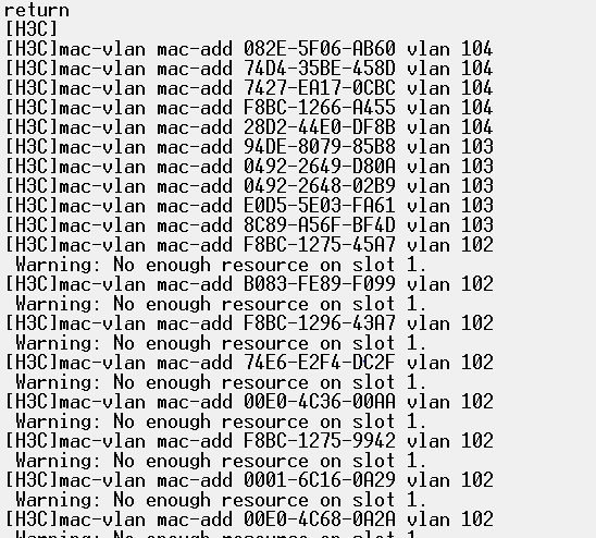

S1850-52p 端口开启mac-vlan 只能开16个端口
2019-05-14提问
  • 1收藏,2345浏览
陈俊 零段

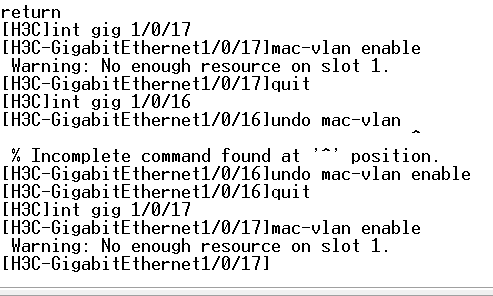

第17接口开始启动不了 mac-vlan
粉丝:116人 关注:0人
规格限制,这个没办法,已经开了16个了
Kylin 九段
粉丝:21人 关注:8人
开了多少了?应该是到规格了。
陈俊 知了小白
找到问题了,回复原来没有添加mac-add 时 是全部开启了
再添加mac-add 时出错
