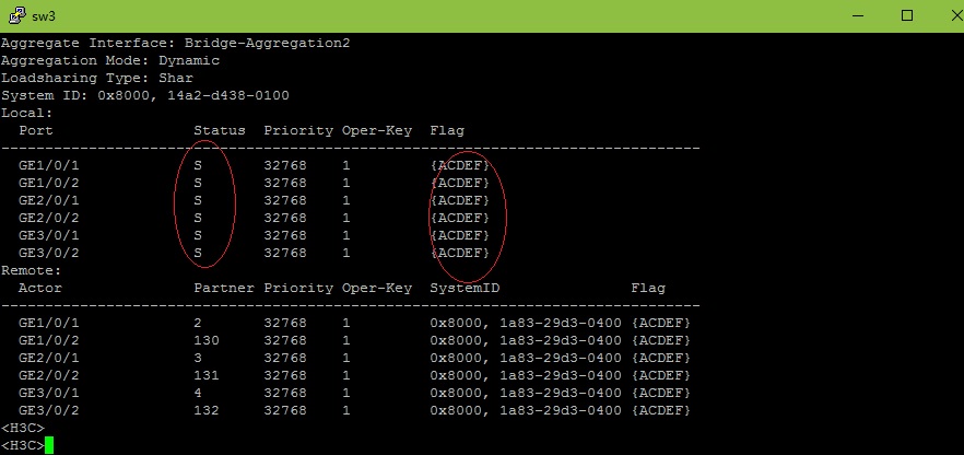

做聚合的时候用show link-aggregation v命令显示如下:
是不是有数据统过的时候状态就是S,没有数据的时候是U,这个flag显示为ACDEF是不是正常的?为什么有时候我看到是ACG?

S,即Selected,表示处于选中状态,可以转发数据
链路聚合flag:
LACP协议的状态标志,长度为1字节,该字节自低位至高位分别以英文字母A~H表示,某一位为1时打印出对应的英文字母,为0时不打印对应的英文字母。各标志位的含义如下:
·     A:LACP是否使能标志。1表示使能;0表示未使能
·     B:LACP长/短超时标志。1表示短超时;0表示长超时
·     C:发送端认为本成员端口所在链路是否可聚合。1表示是;0表示否
·     D:发送端认为本成员端口所在链路是否处于同步状态。1表示是;0表示否
·     E:发送端认为本成员端口所在链路是否处于收集状态。1表示是;0表示否
·     F:发送端认为本成员端口所在链路是否处于分发状态。1表示是;0表示否
·     G:发送端的接收状态机是否处于默认状态。1表示是;0表示否
·     H:发送端的接收状态机是否处于超时状态。1表示是;0表示否
