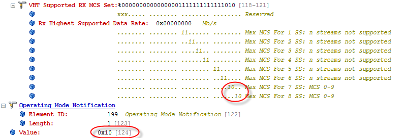

在802.11AC无线关联报文中 AP发送给终端的assocation req报文里面带有VHT Supported Rx Mcs set集
在其中会显示能够接入的空间流集合;另外其中的operating Mode Notification也会显示对应的能力集合。如图所示123
此时,Operating mode 字段中,Rx Nss Type=0,Rx Nss=1,表示当前支持2条流,
同时VHT Rx Highest Supported Data Rate中,也分别标记了两条空间流支持的MCS索引值。

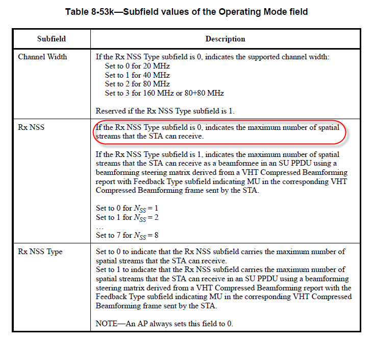

802.11协议对operating mode字段的规定如下:
2
其中Rx Nss Type=0,Rx Nss=1表示终端支持接收的最大空间流数为2。

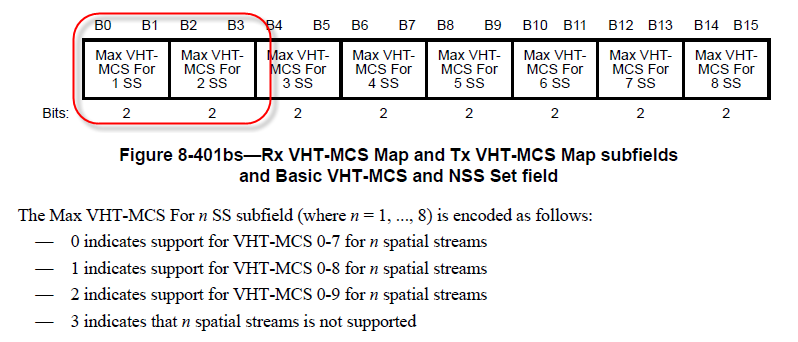

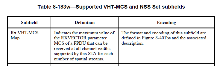

802.11协议对VHT Capabilities Info field中的Supported VHT-MCS and NSS Set subfields规定如下:
3
4
