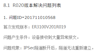

你看下用的是什么版本?之前的老版本有外网攻击导致IPSEC中断后无法重连的问题,禁用再启用IPSEC功能之后正常。
建议升级到R020观察。
如果是最新版本,那就把日志开到debug级别,看下日志的输出信息。

现在重新连接了看到是019版本,点禁用再启用就行了。
