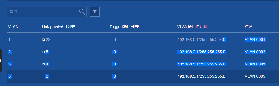

看我下面的vlan截图,这样配置是否正确

S5130S起两个vlan-interface,分别是vlan-interface2和3,下联5110的接口配置为trunk口就行了
包 发表时间:2019-05-20
包 知了小白
这是配置的vlan3 与vlan 5,vlan3指定了端口,vlan5没指定,s5110会接到vlan3的端口中,我在s5110中划分端口vlan3  1-35,vlan5 36-48.   不知道这样的配置是否正确,目前设备还没上线测不到。
