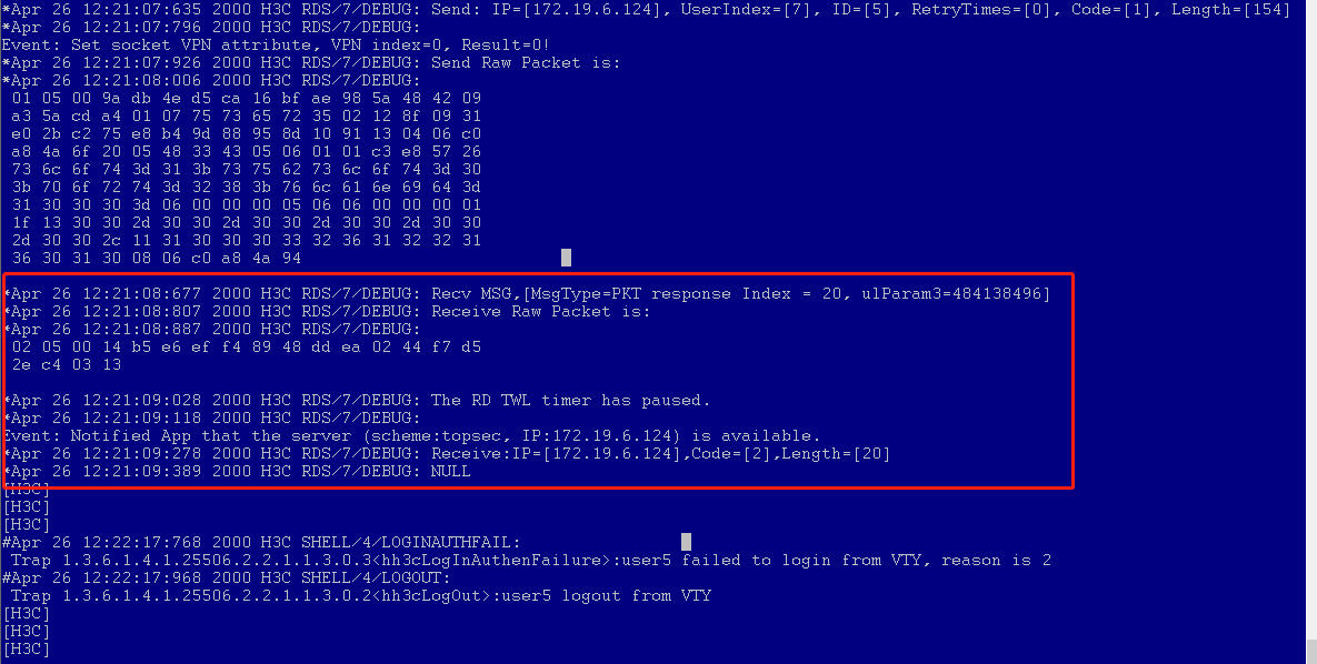

之前发过一个关于求助帖,https://zhiliao.h3c.com/questions/dispcont/51028,目前问题已经找到,是认证服务器回复的radius报文中回复的vlan字段value为NULL,导致交换机解析出错。目前已经将vlan属性等去除。交换机目前还是telent登陆认证失败,交换机调试信息如下:
调试信息见附件,求助帮忙看下是什么问题,万分感谢!!!
交换机H3C S5820x 配置登陆Radius远程认证,认证服务器单独设置,用户telent采用远程认证策略,登陆认证服务器配置的用户名密码。 (目前telent登陆认证失败)

这个就有点高深了哦,可以试下本地认证看能否telnet成功呢?如果本地成功,说明还是和服务器的协商有问题,那具体的需要定位就要打400进行技术支持了。
你收集下debug radius信息和设备的诊断信息和终端的mac 打下400吧

本地认证是可以通的,目前就是远程认证无法登陆。
