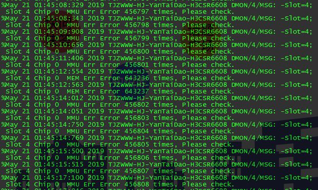

SR6608X 告警信息
2019-05-22提问
  • 1收藏,2147浏览
日志报错信息,这个是什么问题?
粉丝:24人 关注:1人
感觉像是slot 4芯片坏掉了
Guohao 九段
粉丝:38人 关注:2人
这个是早期版本一个问题。板卡内存发生异常后,设备产生一个告警,但是板卡自动修复后,设备还会持续产生告警。一般来说这种内存异常都可以自动修复,不影响业务。升级到新版本可以抑制这个告警日志。
