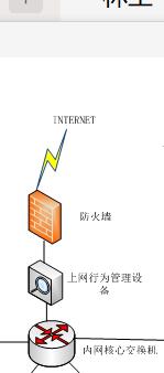

acg端口1接防火墙的1口(防火墙1口为trunk模式,管理vlan100 ,地址为:192.168.100.254),acg端口2接交换机的1口(交换机1口为trunk模式,管理vlan为100 ,地址为192.168.100.252),acg1口和2口为bvi口(即桥接在一起,地址为192.168.100.253),问题是交换机能ping通防火墙,但ping不通acg

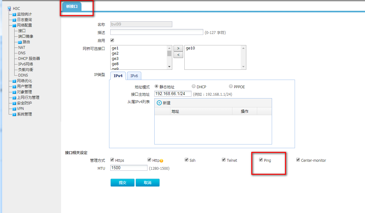

ping的同网段的地址么?

网桥接口设置那边有个ping的功能勾一下,应该是禁ping了
