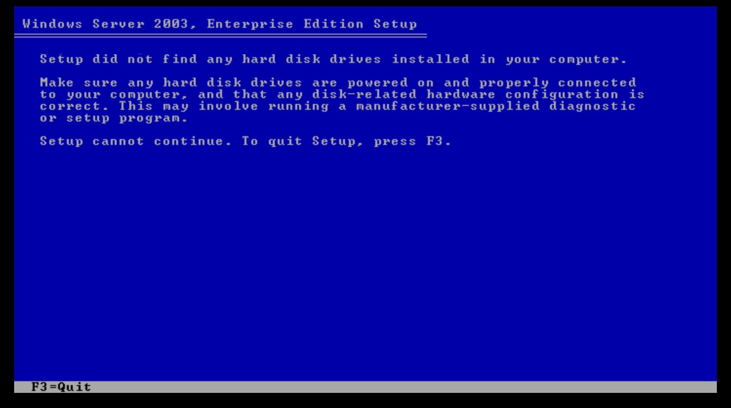

cas5.0 安装windows server 2003sp2
2019-05-25提问

折腾了老半天,不知道该怎么解决了

cas上新建磁盘的时候选择IDE方式

cas上新建磁盘的时候选择IDE方式

G00dTsing 知了小白
这是阵列卡驱动没加载呀。
对,其他的系统都可以正常加载阵列,就是2003系列的不行

应该是系统没有识别磁盘导致,有两种方法参考:
1、CAS虚拟机创建硬盘的时候,磁盘的总线类型选择IDE格式的
2、挂载驱动,修改虚拟机,软驱---连接---选择isopool中的virtio-win2003.vfd,选择安装的时候加载驱动
看上面的截图建议采用1

我就是这么操作的 ,不行

换了好多镜像,个人觉得不是镜像问题
