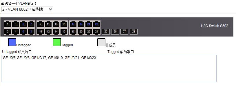

如上图所示,端口5,6,7,8,17,19,21,22在同一个Vlan下
我想设置端口7,8,17,21端口聚合,连接synology ds1817+服务器4个网口聚合。

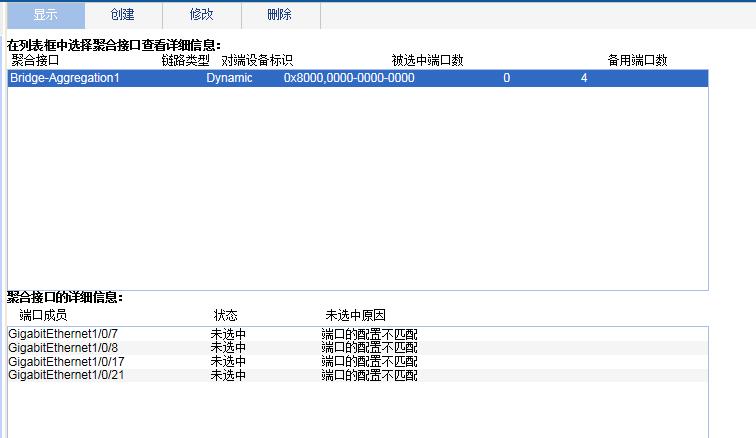

但是在设置交换机聚合过程中,老是有如下提示

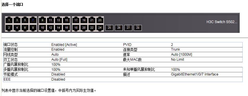

这4个端口的端口属性都设置成了一样,还是不行,4个端口属性如下

提示你用的是动态聚合,端口没有选中,用命令试试,
interface Bridge-Aggregation1
 port link-aggregation group 1

端口下配置是不是没有保持一致?
请问怎么看端口是否保持一致?我小白2333

搞定没?一般都是用命令,需要调的话 加我的qq
没有搞定,因为我也是小白,不会使用命令
