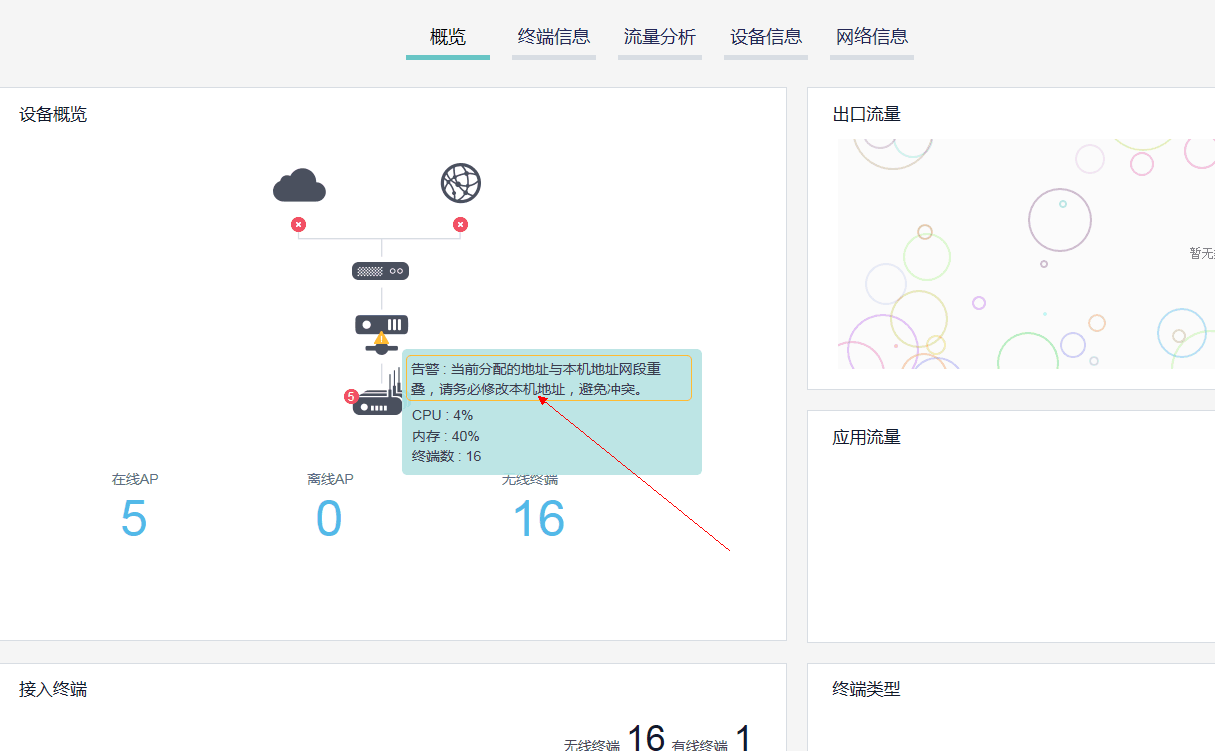

用户内网现有无线有线终端26个,共同使用电信百兆天翼宽带上网。
平时就是手机在线看360监控,然后就只有浏览网页上QQ微信了。
下图无线控制器的告警是什么情况?现在上网还是正常的没发现IP地址冲突。
难道是这种百兆宽带不够用吗?

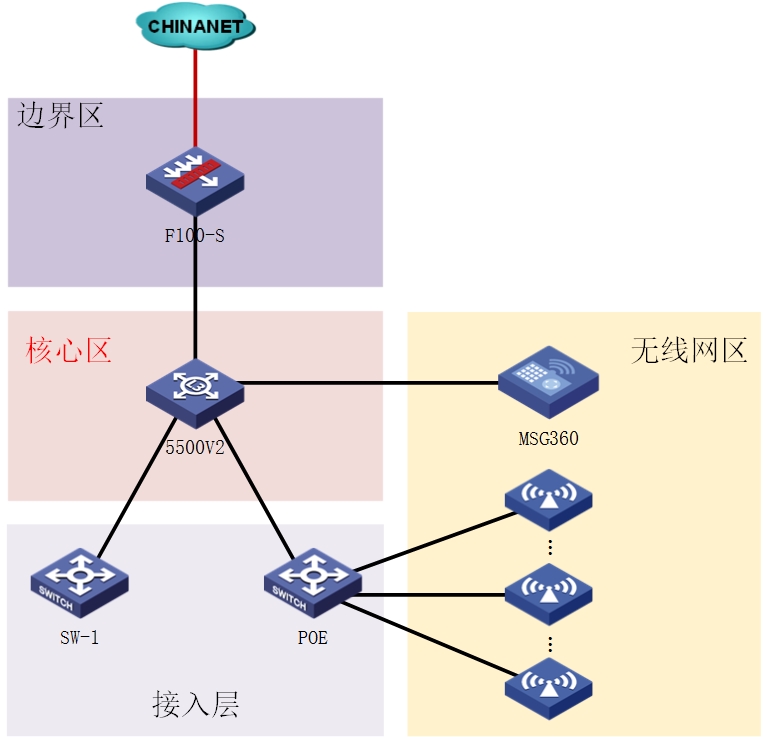

业务网关都在5500V2,有线、无线、AP管理、监控都是不同VLAN和网段。
防火墙接电信天翼网关然后拨号上网,组网很简单的。

可以对比下看有线上网慢不慢,或者慢到什么程度。如果有线上网也慢的话,就有可能是出口带宽不足了。
如果带宽是够用的,尝试ping 网关测试看时延和丢包情况,看看内网是否有问题,再进一步排查

PING网关都是正常的,也长ping了外网DNS也没丢包延迟都是二十几

应该是电信的ONU下发的地址和你内网地址是重叠的吧

很有可能的,现在的猫都是ONU,好多都是192.168的

内网我都是192.168的地址不太可能吧
