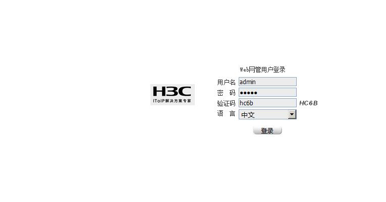

新设备第一次用,可以直接web登陆管理吗?地址和初始密码是什么? 如果第一次必须通过console口,那视图内命令输入什么?假如指定地址为:192.168.10.2,怎么写? 默认http开没开?怎么开? 麻烦各位了。

默认地址是192.168.0.233,默认用户名和密码都是小写的admin

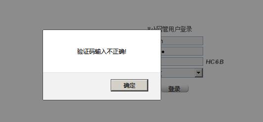

我是s5024pv2-ei ,怎么老是登陆不上去,总是出现提示,可输入的都是正确的啊,急啊。

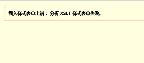

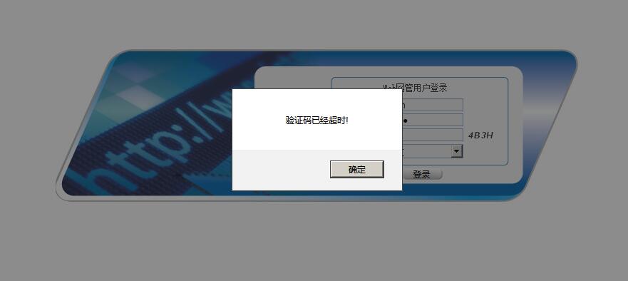

或者出现这个
