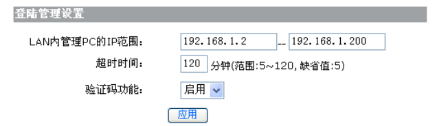

ER2100作为面向SMB市场的低端路由器,配置都是在web上完成的,并提供简单几条命令行来辅助。
现场是说没有开启远程管理的http、https功能,依然可以通过内网输入ip地址访问路由器管理页面么。
是这样的,远程管理中的http、https仅仅是为了远程用户外网访问时的控制,内网用户并不需要这个就可以访问路由器,只要您的电脑可以ping通路由器的LAN口ip地址,且路由器上没有任何限制登录的策略,电脑是直接可以访问的。
如果想限制登录的话,可以在 “页面向导:设备管理→用户管理→登录管理”中设置相关参数,如下图:
web管理作为基础功能,是不可以关闭的,可以限制。
