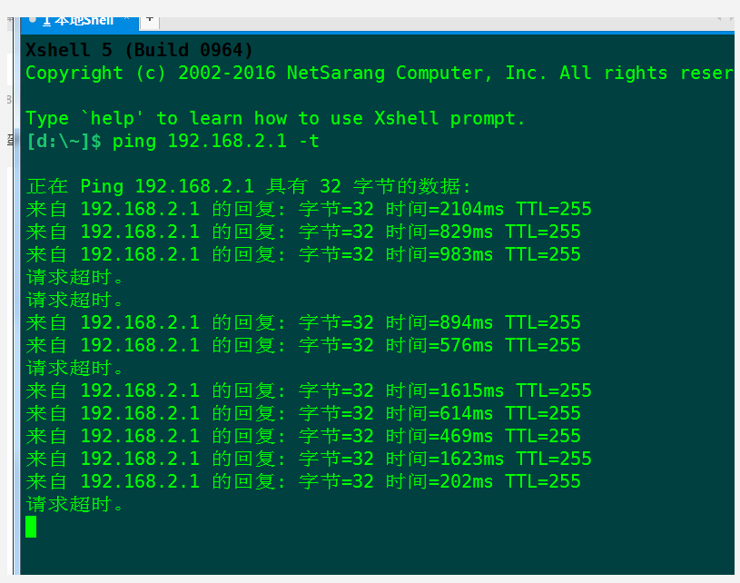

如题,刚刚 11:08 分,开始网络异常的卡顿,

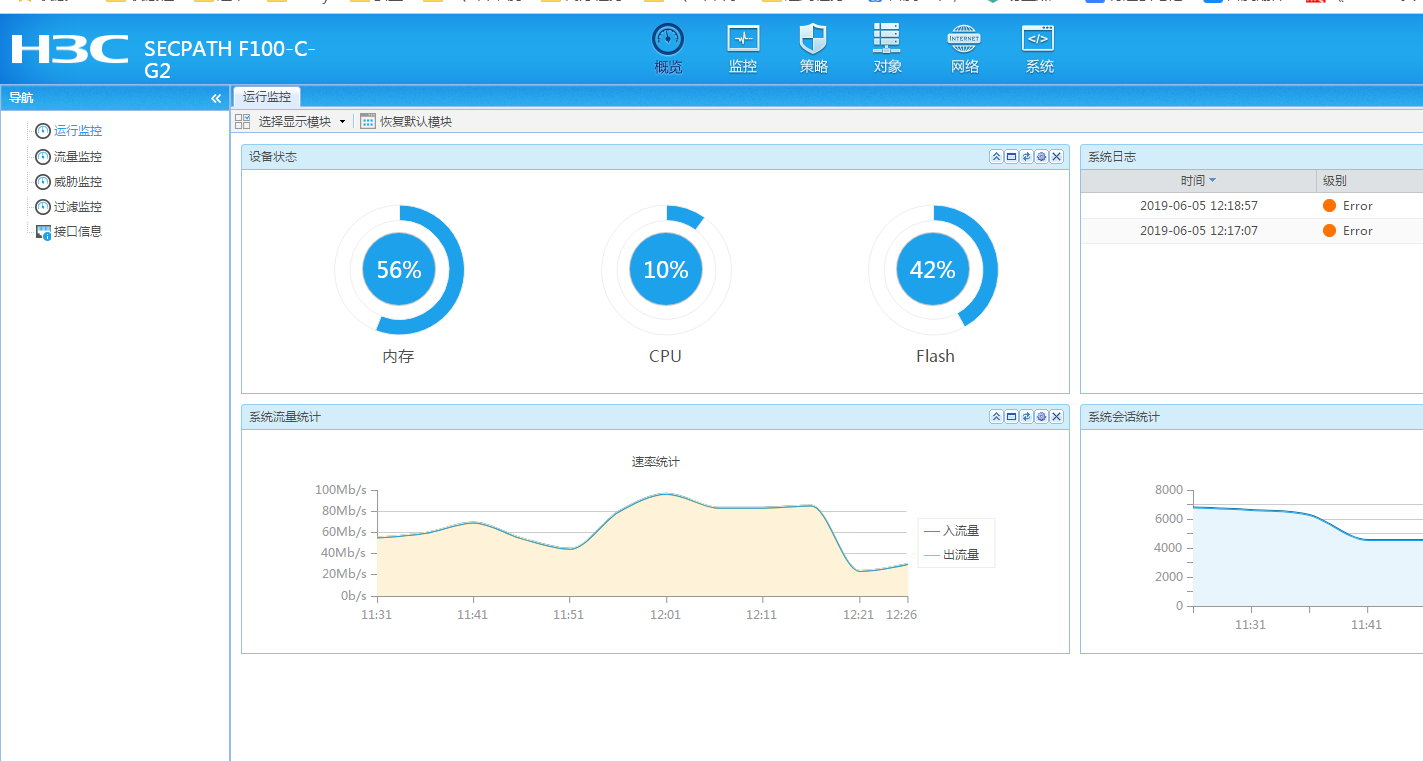

  1、外网:带宽为 电信专线 200M,平常下载都是 25MB/S  至  12MB/S  ,但是现在下载也就才 几十、几百KB/S,在防火墙查看外网接口,都用不了多少资源。
  2、内网:ping核心交换机网关,延迟大、丢包

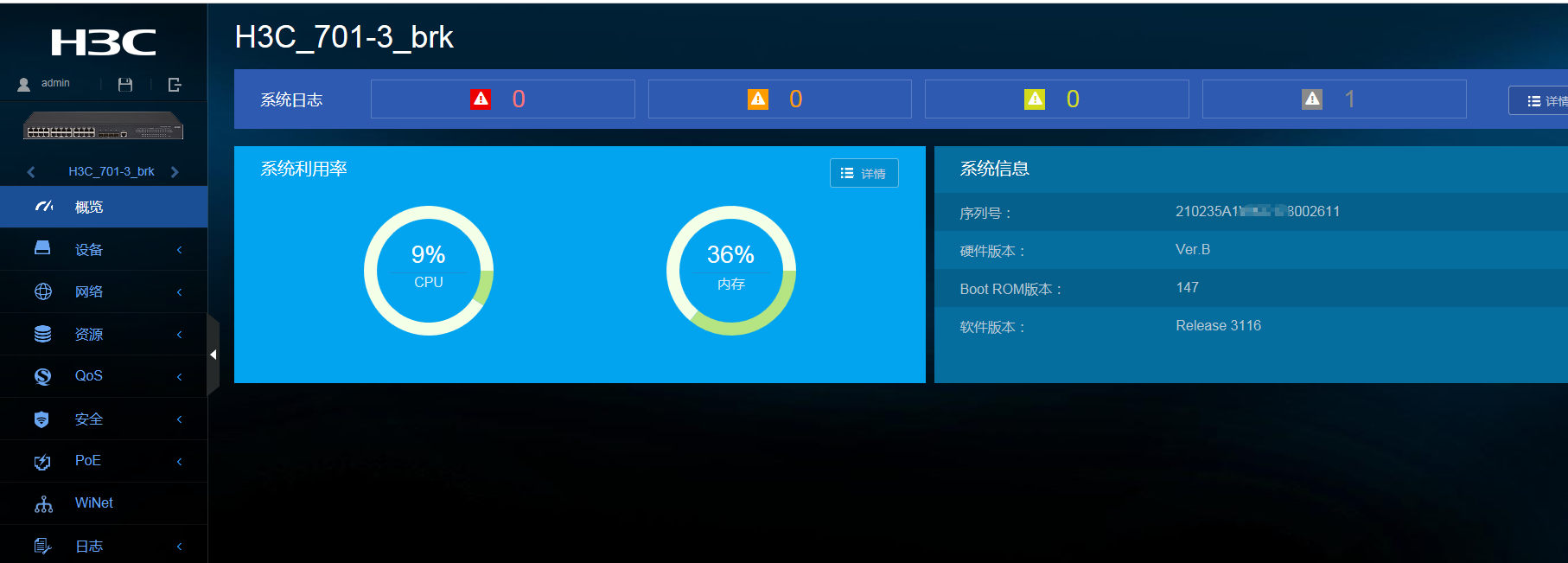

  3、检查过 防火墙、核心交换机,CPU、内存都正常没用多少
