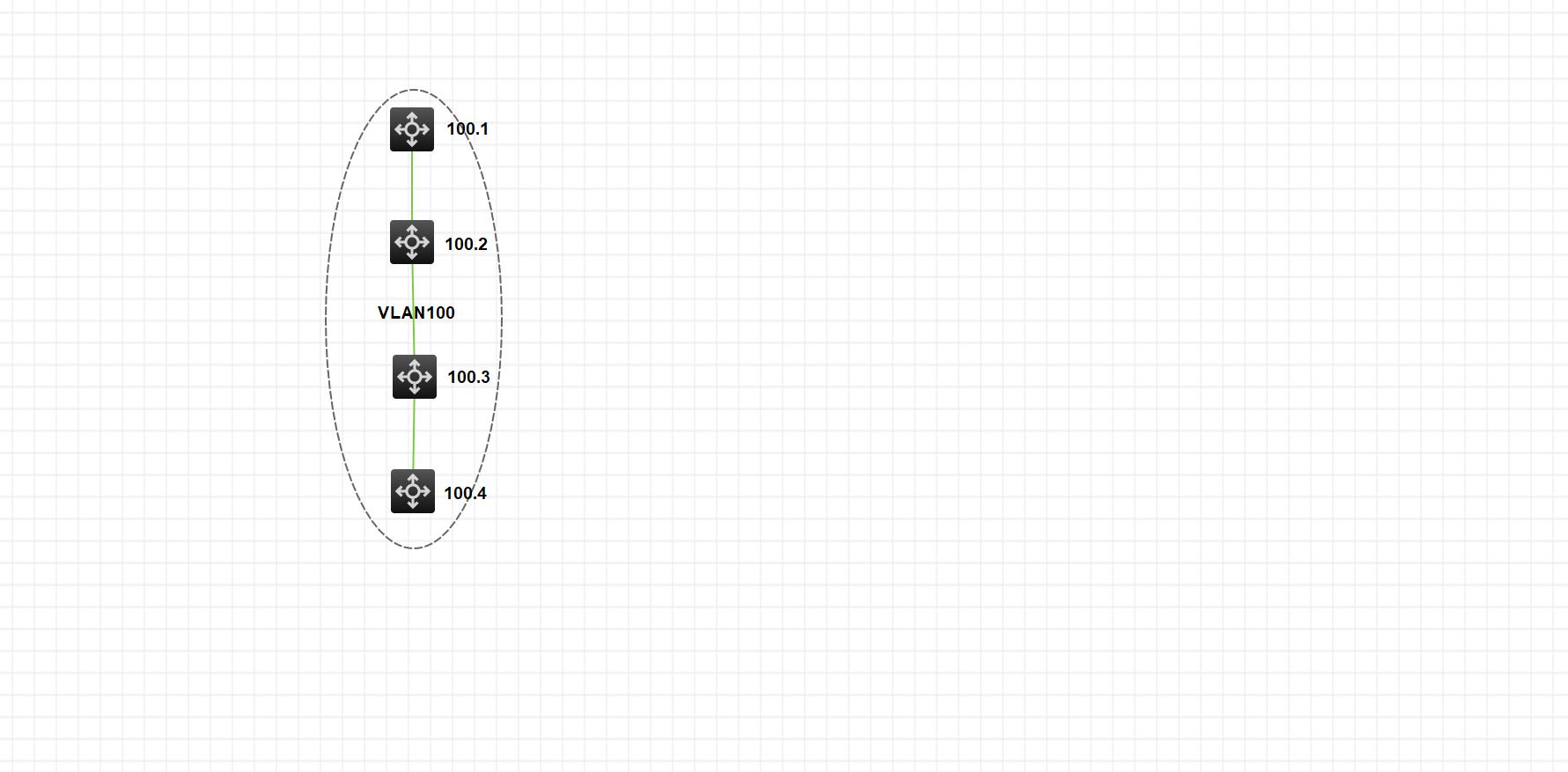

如图 4个交换机 都属于VLAN100,然后每台交换机int vlan 100 ip add 设置同一网段的4个IP地址作为管理地址。是否可行。还是说需要划分4个不同的VLAN 不分配端口,只配置VLAN虚接口地址,互联端口起TRUNK

交换机无法属于某个vlan
一般组网中都是某个vlan为管理vlan,交换机统一配置一个网段的地址,交换机互联接口配置为trunk放通管理vlan及业务vlan
