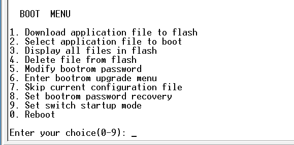

交换机开启是这样的 麻烦H3C的工程师发我一份版本文件下,谢啦!
欣欣 九段
粉丝:18人 关注:7人
您好,这个是交换机的boot菜单,可能是系统文件损坏了。
请参考下载地址(现在前请核对版本是否对应):
http://www.h3c.com/cn/Service/Document_Software/Software_Download/Switches/Catalog/H3C_S5500/H3C_S5500-SI/
您当前使用的版本如果在里面,证明使用里面的版本没有问题,可以直接找最新的版本升级就OK了

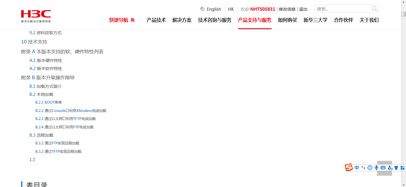

欣欣 发表时间:2019-06-10
粉丝:24人 关注:3人
您好,软件版本最新如下图:
链接:http://www.h3c.com/cn/d_201807/1094526_30005_40.htm
升级指导如下图(参考附录B):
链接同上。
