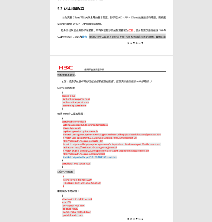

各位大哥,我现在有一台WAC380的ac,想上绿洲做账号认证,是不是只需要按照这个手册里的步骤,在AC上输入这个手册里的标红命令就可以了

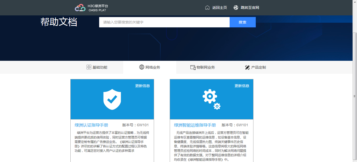

您好,是这样的,绿洲在19年初进行了一次较大的升级,现已全面支持绿洲官网web形式下发认证命令(要求版本在C5412及之后)。
认证指导手册受平台改动,已有新的版本,如图:

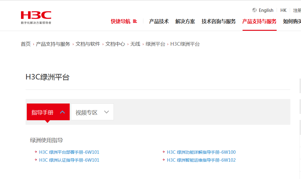

建议您参考新版指导手册,官网链接http://www.h3c.com/cn/Service/Document_Software/Document_Center/Wlan/Oasis_Platform/Oasis_Platform/?v=0.3468218316381918

http://h3c.com/cn/Service/Document_Software/Document_Center/Wlan/Oasis_Platform/Oasis_Platform/   建议参考官网的绿洲平台部署手册和绿洲认证知道手册进行配置。
