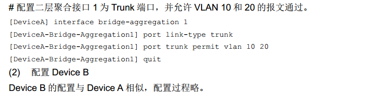

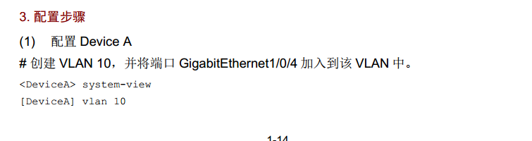

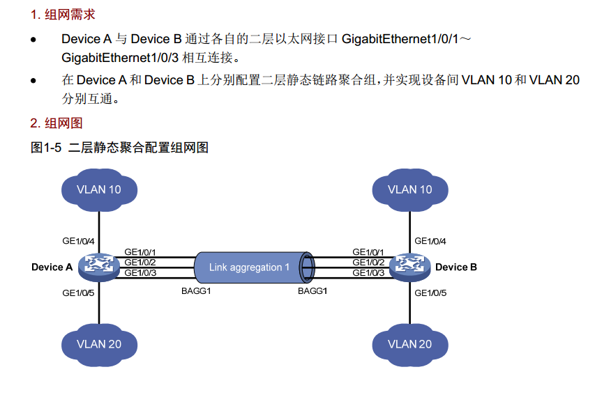

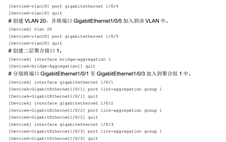

您好,请参考下面案例图示(V7平台静态聚合):
如果有帮助到您,请点 “采纳” 按钮已完成您的提问,闭环问题单,谢谢!
