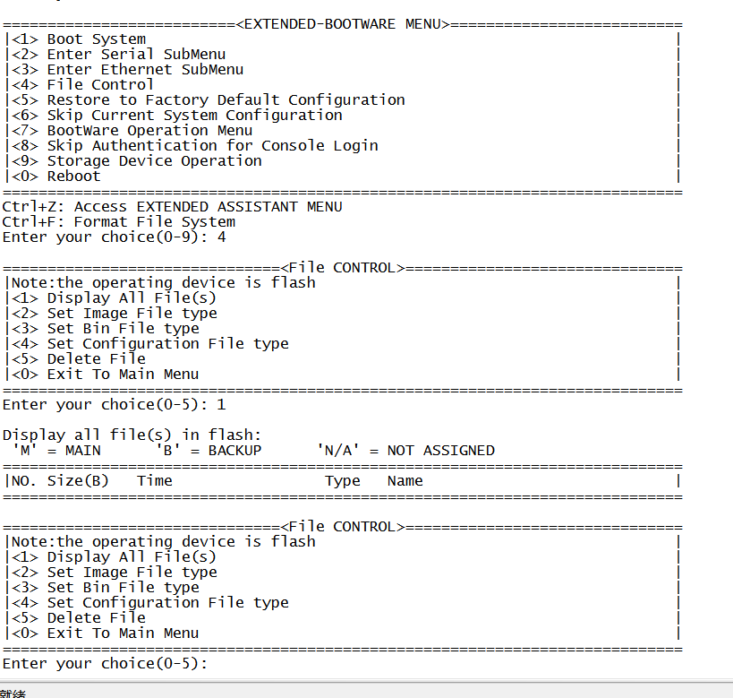

F1015防火墙启动不了
2019-06-10提问
  • 1收藏,2465浏览
一开始以为是启动文件丢失,结果下载个启动文件导进去,可是,在查看所有文件的时候,什么文件都没有?这是什么情况

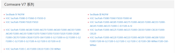

#登陆官网www.h3c.com.cn后点击“产品支持与服务”>>“软件下载”
#选择“按产品检索”下的“安全”
#选择“Comware V7 系列”
#根据型号选择
#本案例制作时,已获取F100-C-G2的Release 9510P08版本文件,并将解压出来的ipe文件重命名为main.ipe备用

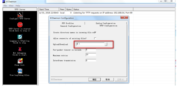

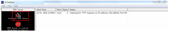

#本案例使用3CD软件 ,选择TFTP方式导入版本文件(电脑防火墙注意关闭)
#选择需要导入的文件main.ipe文件的路径

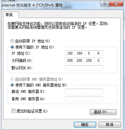

#将电脑网线直连管理口0,并设置IP地址。

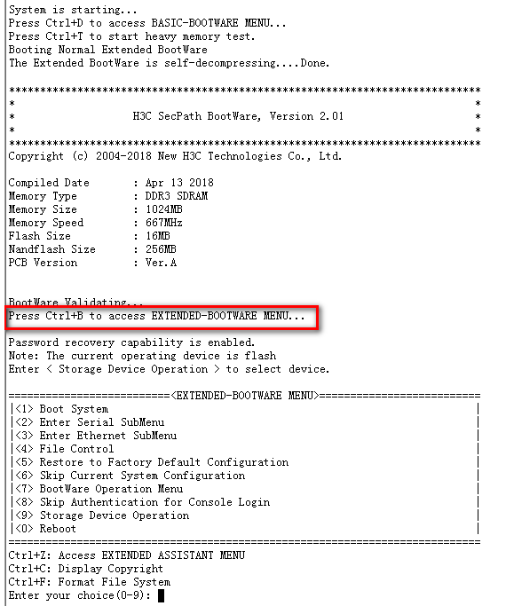

#Console线如何连接设备,可参考《Console登录设备方法》章节;
#在设备启动过程中,当出现“Press Ctrl+B to enter extended boot menu...”时,立即键入<Ctrl+B>,按下<Enter>键后,系统将进入BootWare主菜单。

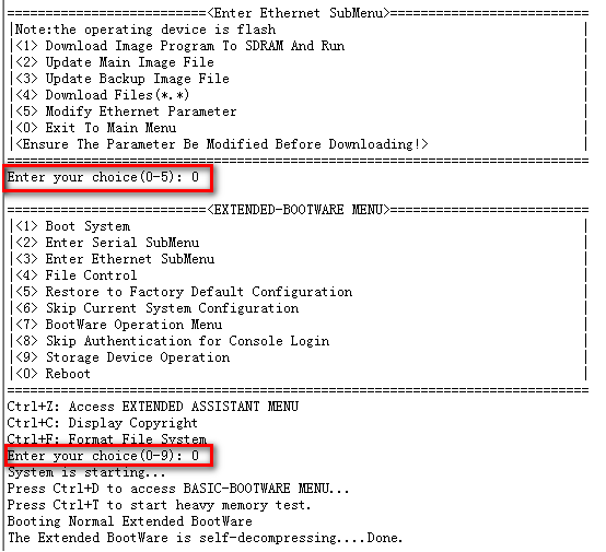

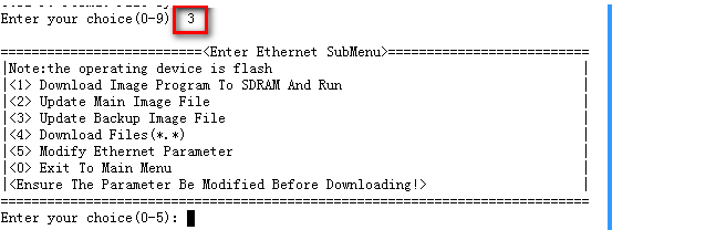

#在BootWare主菜单下键入<3>,可以进入以太网口子菜单,系统显示如下:
 #键入<5>进入以太网口配置菜单
Enter your choice(0-5): 5
===========<ETHERNET PARAMETER SET>=====================
|Note: '.' = Clear field.
| '-' = Go to previous field.
| Ctrl+D = Quit.
Protocol (FTP or TFTP) : TFTP(不管看的是什么,直接输入TFTP,然后回车)
Load File Name :host main.ipe(不管看的是什么,直接输入main.ipe,然后回车)
Target File Name :target main.ipe (不管看的是什么,直接输入main.ipe,然后回车)
Server IP Address :192.168.0.10 192.168.0.6 (不管看的是什么,直接输入电脑主机的 IP,比如192.168.0.6,然后回车)
Local IP Address :192.168.0.50 192.168.0.1 (不管看的是什么,直接输入和电脑主机的ip同一网段,比如192.168.0.1,然后回车)
Subnet Mask :0.0.0.0 255.255.255.0(不管看的是什么,输入网络掩码,然后回车)
Gateway IP Address :0.0.0.0 (不管看的是什么,直接回车)

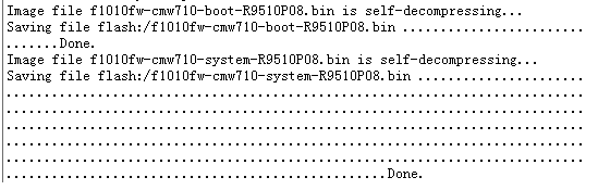

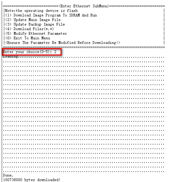

#回到以太网菜单后,选择<2> 升级主应用程序,等待版本下载完成
#下载完之后,设备会自动将ipe文件解压出bin文件
3.2  重启设备完成升级
#选择<0> 返回上级菜单后,再选择<0> 重启设备。

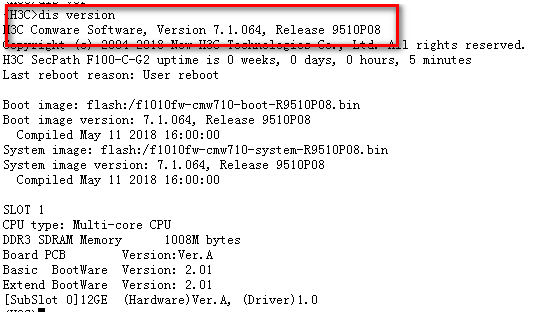

3.3  查看与验证
#设备已能正常启动,就表示版本已正常导入。
